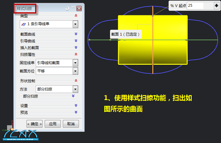

1、使用样式扫掠功能,扫出如图所示的曲面

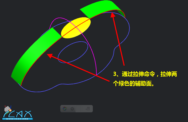

3、通过拉伸命令,拉伸两个绿色的辅助面。

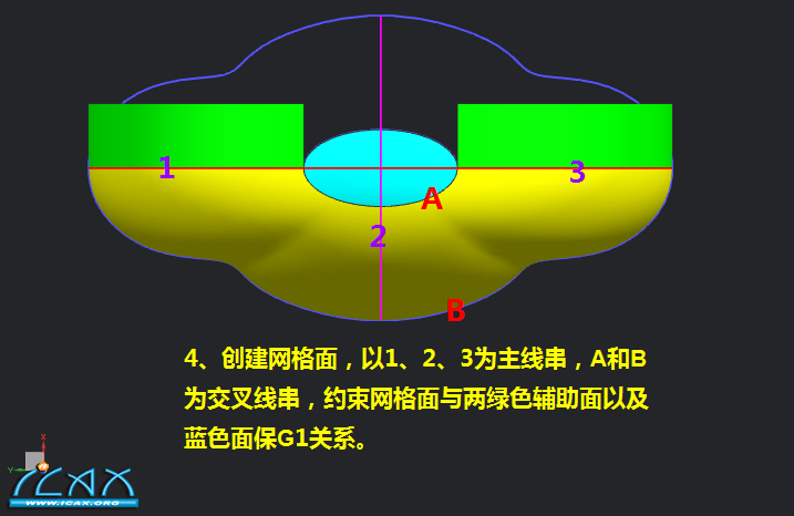

4、创建网格面,以1、2、3为主线串,A和B为交叉线串,约束网格面与两绿色辅助面以及蓝色面保G1关系。

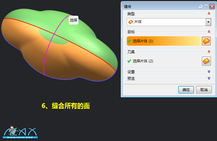

6、缝合所有的面

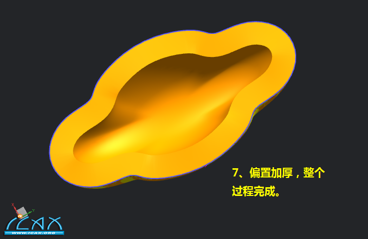

7、偏置加厚,整个过程完成。
