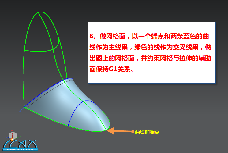

6。做网格面。

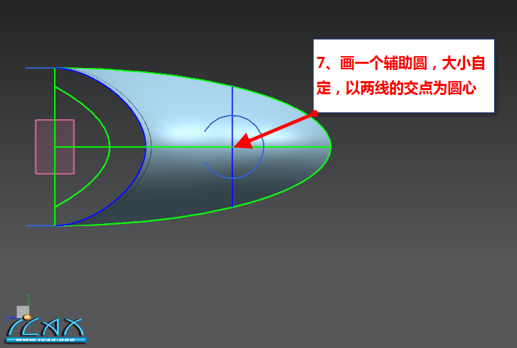

7。画一个辅助圆。

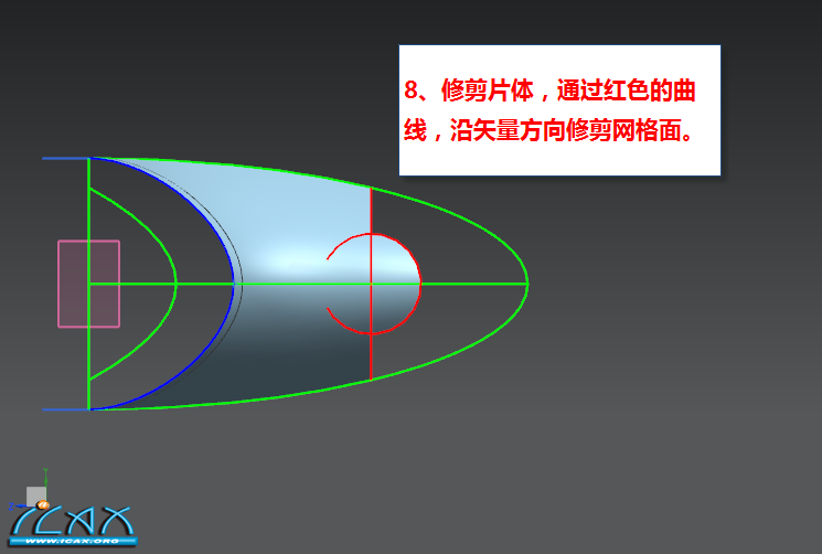

8。修剪片体。

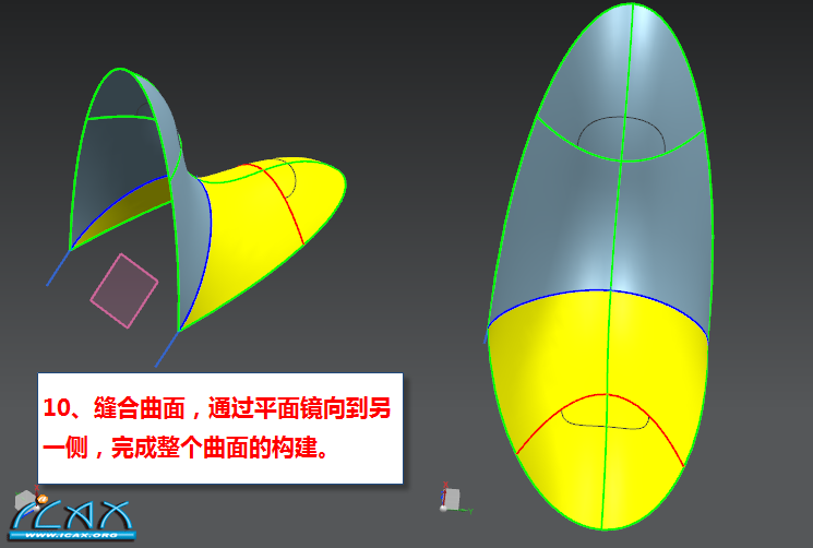

10。缝合曲面。
