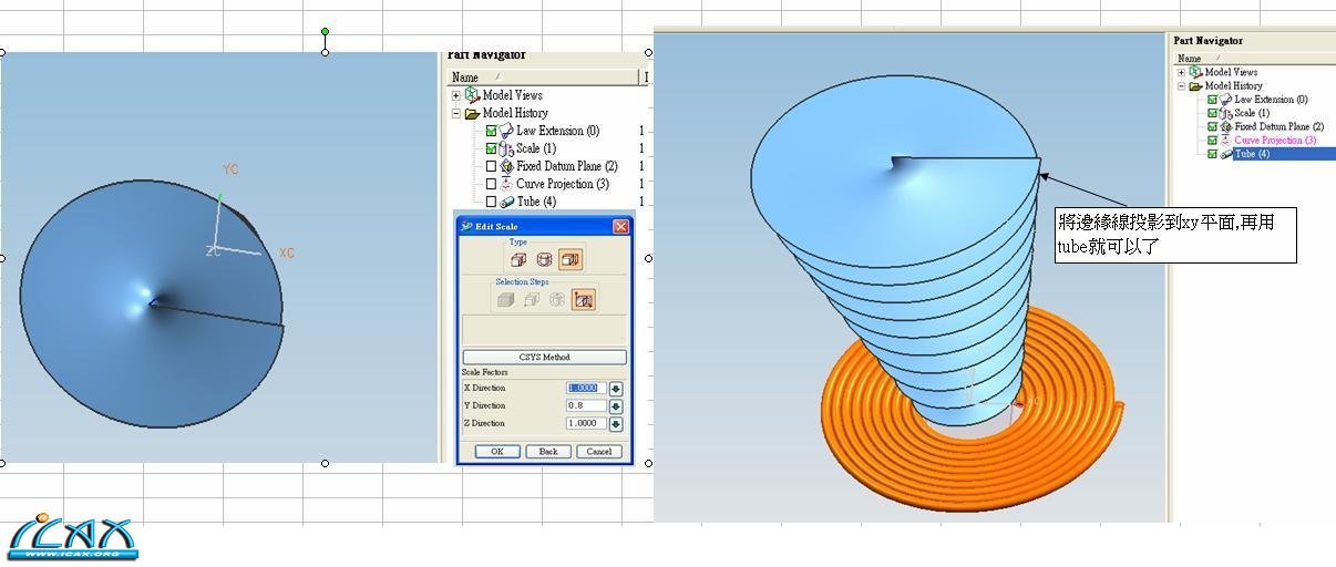

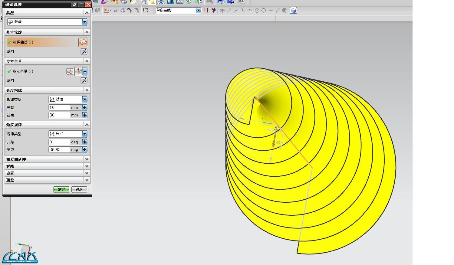

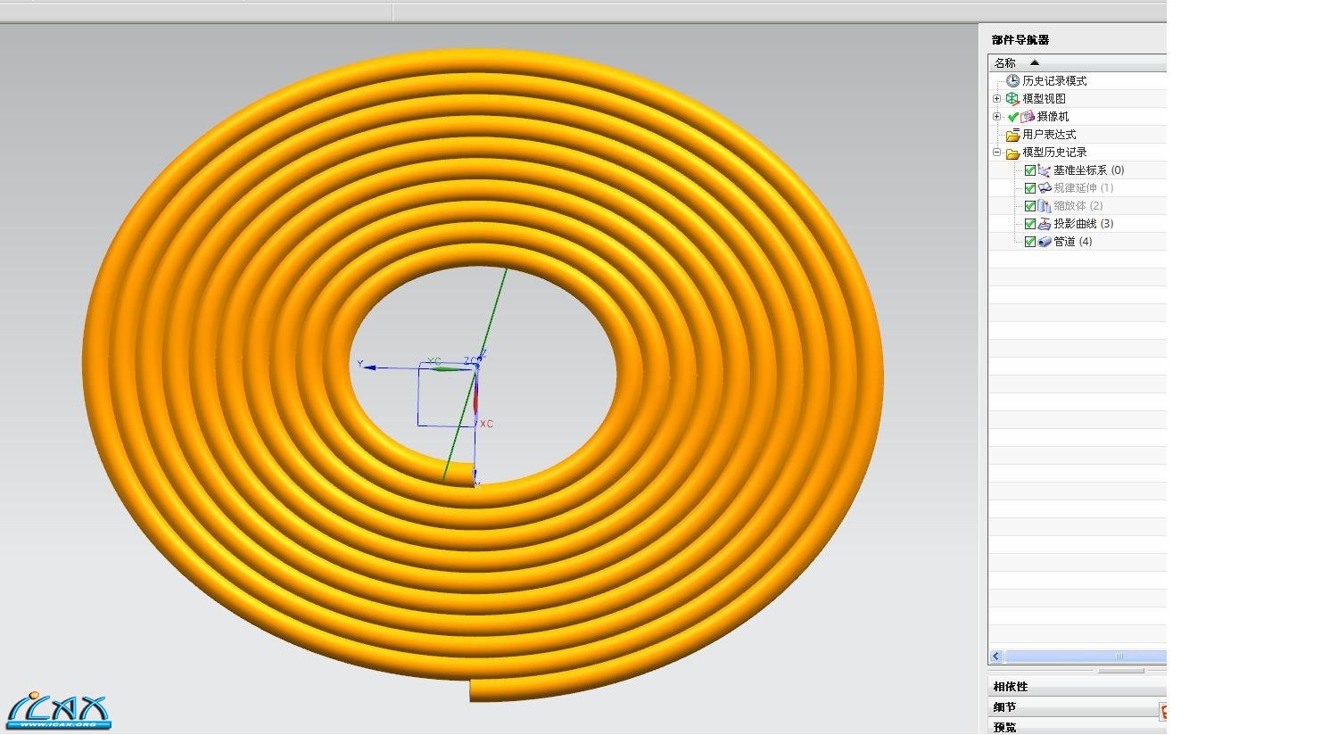

摘要: 使用规律延伸,先做直线一条,再用规律扫描(参数看我的设置),图片一,再用scale 将圆形变成椭圆,然后将边缘投影,再用tube,请看我的目录树,用4.0再补充以下,如果对law extend理解的话就简单了
