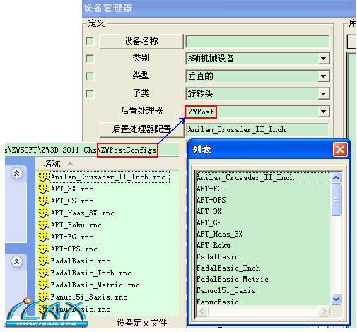

    中望3D是一款高性价比的三维CAD软件。使用过中望3D CAM功能的朋友都知道中望PostConfigs是用来存放后处理配置文件的,它默认的位置是放在安装目录下,里面的ZNC文件与设备管理器中的后置处理器中望POST是相对应的,如下图:

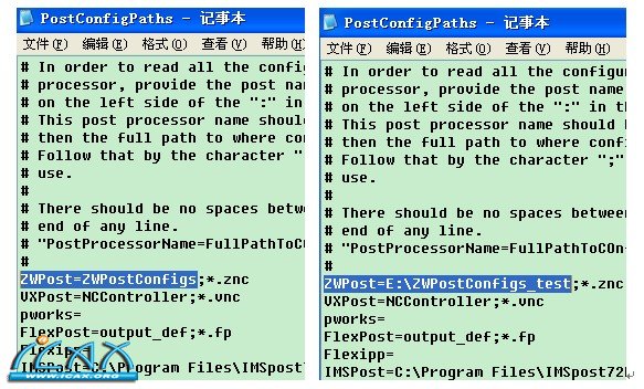

     Step2.在没有开启中望3D的情况下,用记事本方式打开D:\Program Files\中望SOFT\中望3D 2011 Chs\output_def\PostConfigPaths,红色字体为中望3D的安装路径。
           我们看到下面左图中是默认的位置,右图是我们更改后指定的位置。
.znc指的是后处理配置文件的后缀名,也可以在此处修改。

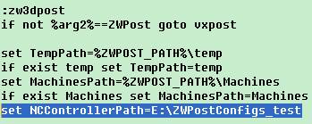

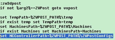

Step3.用记事本方式打开D:\Program Files\中望SOFT\中望3D 2011 Chs\output_def\runpost.cmd
找到“:中望3dpost”这一段,将下图蓝色部分替代上图蓝色部分,即更改中望PostConfigs的位置。
step2更改的位置是指外部的显示,这个更改的位置是指内部的计算。两者缺一不可。
  Step4.打开中望3D进入到加工环境,点击设备管理器,便见到如下图所示,可以看到中望PostConfigs位置指定成功。
