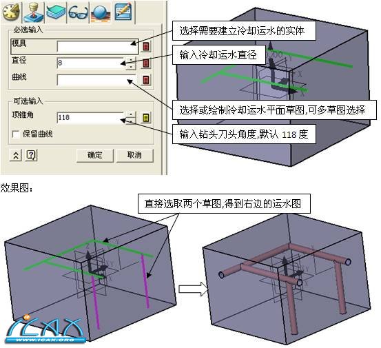

a.创建冷却通道网功能操作如下:

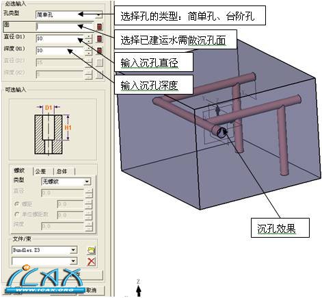

b.创建冷却通道接插件,创建模仁的运水铜塞沉孔,运水快速接头沉孔。

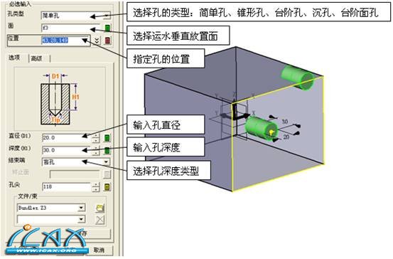

c.孔工具。

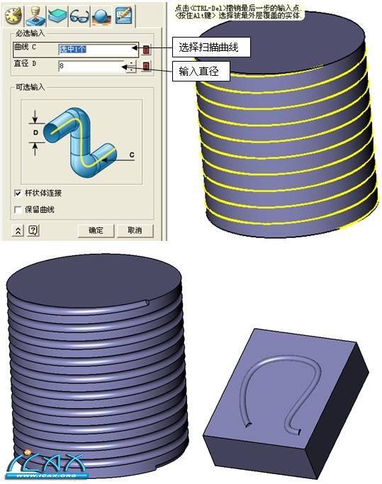

另外可以用造型的杆状扫掠来创建不规则的冷却水路:
                                                                                                                                                                                                                                                                                                                                                                                                                                                                           用杆状扫掠可以快速对不规则冷却水路建模。
