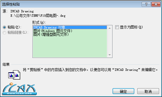

我们在中望CAD绘图窗口,框选所需要的对象,按Ctrl+C键。进入Word文档,选择“选择性粘贴”菜单,弹出如下对话框:
我们可以选择三种不同的粘贴方式,“中望CAD Drawing 对象”“图片(Windows图元文件)”“图片(增强型图元文件)”,粘贴效果分别见下图。

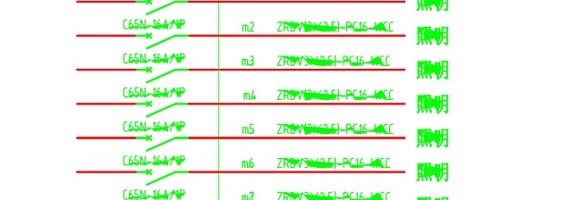

                                 中望CAD Drawing 对象
                 图片(Windows图元文件)                                   图片(增强型图元文件)
后面两种格式,于Word文档来说,都是静态图片,差别不大(至少目前没有发现他们的差别)。重点要讲的是,对于第一种方式来说,我们可以通过双击插入到Word当中的这个对象,启动中望CAD进行编辑,相关信息见如下图片所示:
