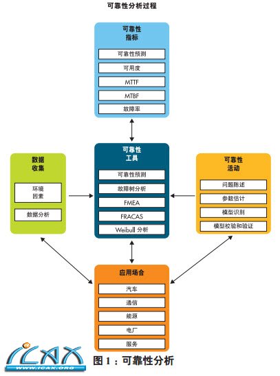

综合式可靠性分析
通常,可靠性分析过程包含以下元素,如图 1 中所示:
(1) 问题陈述 — 识别清楚且完全确定的问题,包括产品的任务目标和要求
(2) 数据收集 — 定义为给定的用途收集和分析数据的过程
(3)  参数估计和拟合 — 定义参数估计的方法和标准,它们将用于为给定的用途选择合适的模型
(4)  模型识别 — 为给定的用途选择合适的概率模型,也即零件或系统特有的故障行为。
(5)  模型检验 — 定义用于验证模型和数据各个方面的方法
(6)  模型验证  — 如果模型未得出解决方案,则返回到步骤 2“数据收集”
(7)  可靠性指标 — 获得必要的可靠性测量结果(MTTF、MTBF、故障率、可用度)。
图  1  中的综合式可靠性分析的元素展示了持续不断的信息和计算反馈,以便可以最有效地完成每次可靠性分析的迭代。基本上,在可靠性分析过程中,第一步是识别和清楚了解问题,包括系统或产品的任务目标、约束、要求和逻辑图。下一步是收集和分析数据,然后在数据分析的基础上,根据特定标准从样本数据集合中选择合适的概率模型。在选择了概率模型后,可以使用 Weibull 分析或可靠性预测软件获得参数估计值。在执行估计和拟合分析之后,下一步是检验和验证可靠性的要求和目标以及结果的含义。
