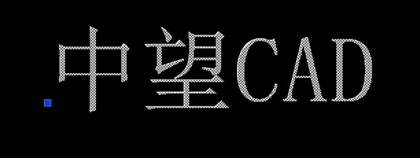

首先在使用st命令字体样式中设置为“宋体”或者其他.ttf字体或系统字体然后使用dt单行文字命令输入“中望CAD”如图:

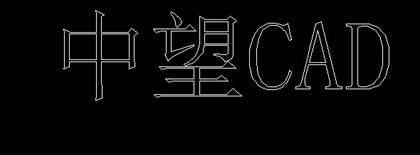

使用TXTEXP文字变线命令将文字炸开如图:

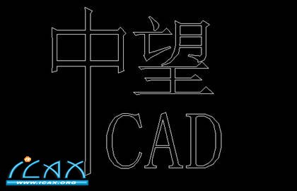

使用s拉伸,m平移等命令对文字做部分修改如图:

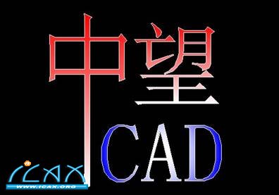

使用h填充渐变色对对文字填色,最后效果如下:
