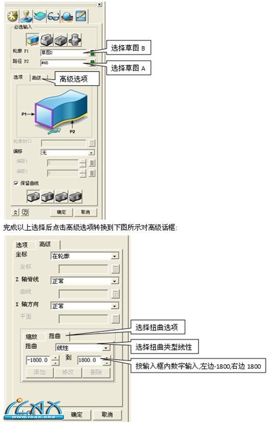

2. 使用标准扫掠功能创建圆形螺旋面:
注:上图的数字输入框数字意义是正反向各旋转1800度,共3600度,也就是绕圆10圈.
得到如图四效果:

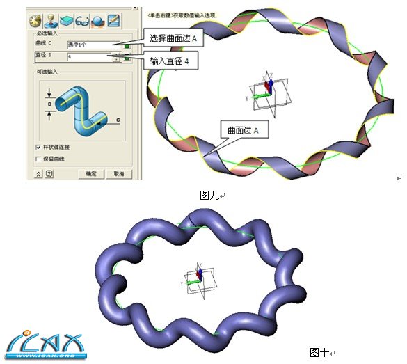

下面直接用杆状扫掠来完成管状扫描(图九):
无需繁杂的步骤就完成了麻花管的扫描操作,最终效果如图十。

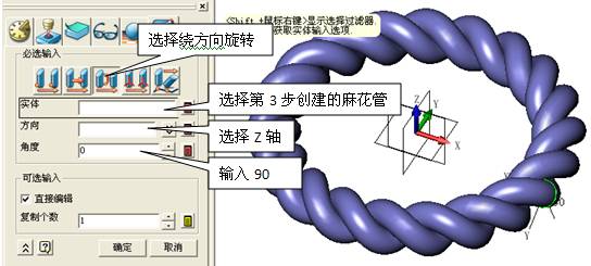

4.最后对麻花管旋转复制就OK了,选择复制几何体功能 对麻花管进行旋转复制:
点击确定后得到图十一效果,整个建模完成。
