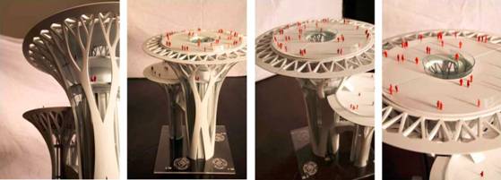

复杂错落的形体、上大下小的结构为设计和施工增加了很多难度。瞭望塔用结构作为建筑的外皮,简单讲就是表内如一。异型结构体的搭建及受力计算,模型搭建及玻璃分格,异型结构梁的搭建、定位以及受力计算,异型外幕墙的定位,树状异型构件的制作、定位及塔冠结构计算模型的搭建等,成为亟待解决的难点问题。在两个月的设计时限面前,“瞭望塔已经到了无法再用现有软件设计的时候了,我们有种黔驴技穷的感觉。”康凯表示。此外,由于建筑形态特殊,各专业管线综合比较复杂,与施工单位、幕墙厂家等的配合难度较大,直观的建筑模型成为一个必然的选择。BIM软件临危受命,被提上日程。为了推动BIM在项目中的应用,中国建筑设计研究院副院长崔愷、中国建筑设计研究院院长助理欧阳东均高度重视,负责项目的总协调工作。
