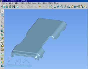

首先,首先我们在PowerSHAPE中运用实体和曲面造型的功能设计出手机的外壳,如下图:

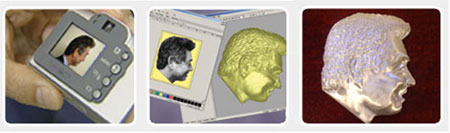

在ArtCAM中我们可以由矢量图生成浮雕,也可以由照片或图片生成立体浮雕。照片可使用ArtCAM独特的face wizard功能,向导式操作,只需轻点五下鼠标就可以产生出侧面人像浮雕。
ArtCAM对于图片的操作也非常简单。首先,在ArtCAM可直接打开后缀名为*.bmp的位图文件,如下图所示:
选择“位图到矢量”由位图文件直接生成矢量线,如图片颜色层次比较多的话,在这里也可以选择“减少颜色”选项,以方便矢量的创建。如图示:
最后,可对生成的矢量线进行修整,以实现对设计方案的优化或者创新。修整好的矢量线就可以直接生成立体浮雕了,见下图:

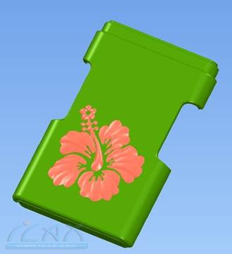

接着,我们可以将生成的立体浮雕文件导出成*.dmt或者*.stl的三角面片格式,然后再将它导入到PowerSHAPE中产生包裹特征。因PowerSHAPE支持三角面片的建模,所以令很多设计师头痛的诸如:*.stl格式文件转换造成的片体破损和失真现象,在PowerSHAPE中都能得到很好的解决。

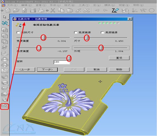

重新再回到PowerSHAPE,在“特征”工具栏中选择“包裹特征”,导入上面建立的花朵浮雕文件。在这里,我们可以对浮雕图案,在手机壳上的位置、角度、尺寸和外观都可以做灵活的调整,以展现不同的设计效果。
最后,按着向导式的操作提示,选择“完成”。浮雕图案就直接镶嵌在手机外壳上,成为一个整体的特征了。在参数设计的模式下,它的形状将跟随手机壳主体的形状变化而变化。
