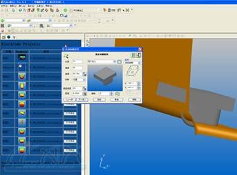

1、电极设计和车间生产编程关联,Delcam公司电极设计产品立足现有电极设计人员超过20人。使用推广该项目,利用该专业功能,自动生成电极抽取、自动延展补充,自动电极管理(HTML、XML、EXCEL等结构化数据)、自动备料图、自动放电位置图、自动夹夹持系统(system_3R、Erowa、Hirschmann)、自动碰撞处理、自动开放区域曲面生成、自动放电面积计算等,保守提高设计效率30%,此项目需要双方化大力气进行实施推动,仍掉习惯、仍掉观望、同心同力积极实施。专业的功能解决专业的问题,也是制造业流程化的必须措施和步骤(成功用户广州茂泽、格力空调、东莞毅昌等)。
2、车间EDM放电工艺的的自动化生成和应用,目的是解决过去大多数认为电加工是黑学问,没办法控制加工时间,EDM拖期是模具制造企业普遍存在问题。Delcam公司的电极设计专业模块开放有专门的客户化接口,可以方便用户根据自己的火花机进行相关编程,自动生成根据不同放电条件的火花机程序,保证火花机的工作状况可控,杜绝黑洞。此功能和希望提高模具制造质量和效率的企业相关人员沟通论证,实施的必要性非常迫切。同时Delcam公司的电极设计模块可以自动生成不同放电面积、不同粗糙度要求、不同放电顺序等,现阶段电极设计系统拥有完善的阿奇AGIE的电火花程序和工艺文件,可以有效控制放电全过程。针对汽车内饰件模具制造企业的沙迪克(sodick)设备,Delcam公司和希望提高模具制造质量和效率的企业合作完成该项目。

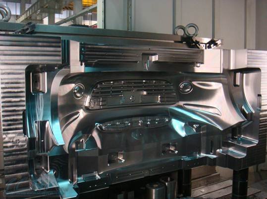

使用PowerMILL加工的模具实拍图片

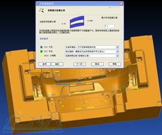

1、数据转换:针对汽车大型内饰、保险杠等产品的模具编程,和某汽车内饰件模具制造企业战略企业CAM组相关人员沟通,汽车大型内饰、保险杠等产品的模具编程是CAM应用水平的重要体现、重要选项。Delcam长期服务于上海延峰伟士通、江阴万奇、中山志和、航天模塑、台湾富士康等同类产品制造企业,首先考虑的是成功经验的移植,然后根据希望提高模具制造质量和效率的企业现状进行必要的创新。针对汽车内饰件的设计加工、电极抽取,同样重申一个理念,专业的功能解决专业的问题,针对汽车模具的订单包括国内和国际订单,数据形式包括UG、CATIA、PRO/E、IDEAS等的数据,数据量非常大,通常保险杠的模具可能要300M左右的数据量,很多CAM处理就会存在问题,并且存在多平台的问题。Delcam拥有完善的数据处理方案,包括对CAD模型处理、坏面修复、电极功能、电极区域填充等需要交较强的CAD数据处理能力和分析能力等。针对汽车内饰件的加工,大量的深腔、微细区域需要高精度安全加工、高效材料去处预期,必须有优秀的3轴、3+2轴高速加工策略支持、安全五轴功能、完善的刀具路径编辑系统(任何脱离编程环境的刀具路径编辑都是非常危险的)。

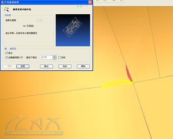

Delcam公司可以直接使用UG、PRO/E、CATIA等的PRT模型,避免了数据模型转换的数据丢失。同时Delcam Powershape可以解决通过中间格式(IGS、STP等)转换的曲面描述会存在较多的问题,如缝隙、坏剪裁面、重叠曲面等;缝隙是造成高精度模具废品的罪魁祸首,缝隙会导致跳刀、机床震动、波纹产生等,大多数CAD软件不具备自动缝隙处理工具,首先CAD软件处理到比较合理,同时CAM软件具备对缝隙的处理策略,公差连接和抬刀。

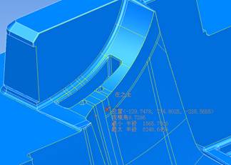

2、模型分析:借鉴Delcam公司成功客户上海延峰伟世通、台湾勋龙、中山志和、毅昌模具、航天模塑、黄岩申吉、黄岩星泰、Synergetic/M2M Group 、Siemens VDO (Germany)、Arrk, Japan, UK, Germany, France 、韩国现代汽车公司等服务经验,对闭角区域分析,对加工工艺确定、电极工艺确定、五轴加工工艺等模型分析的应用具备非常重要的意义。

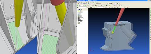

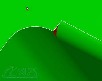

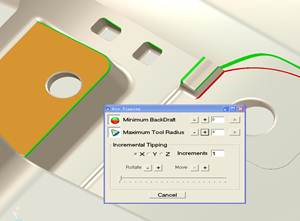

另外值得一提的是,PowerMILL的五轴干涉自动避让功能,最大限度的保证程序的合理有效,方式描述如下,PowerMILL的嵌入式加工可以让刀具自动调整刀具失量到安全的位置,编程人员可以任意设置碰撞距离,能够自动调整五轴刀具矢量确保碰撞不会发生的软件为数不多,PowerMILL的自动避让技术支持全系列刀具如端刀、牛鼻刀、球刀、锥度球刀等如下图:
采用自动避让和不采用自动避让对比       更复杂情况PowerMILL仍然能够处理

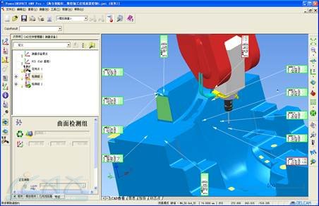

4、数控机床在机检测技术:大型模具制造过程质量控制, 现阶段大多数国内模具企业,立足数控机床标准论,因为是数控机床干的活,怎么会错,而不去对加工模具进行必要的评估,随着大量的国外订单,将需要更先进的质量控制技术,Delcam  OMV技术作为一套完整的具备完善CAD设计模型和实际加工模型进行对比的测量系统,进行数控加工在线质量控制,作为一个具有前瞻性的应用,真正表现出企业的差异化,该系统依托Delcam产品运行,大型模具脱离加工设备进行检测,有问题然后再返回加工机床进行修复,后文将对该系统在模具数控机床在线检测、电极加工在线检测和实现原理进行阐述,力求把先进的技术应用在先进的企业。
数控机床在机检测技术,是Delcam在航空航天制造业,备受重视和推崇的先进制造技术,对汽车大型模具制造,采用此技术能很好体现高效五轴加工的优势,对制造过程进行完全控制,避免数控机床“正在加工废品,而不被发现”对陡壁和其他配研面进行和CAD模型进行比对的数控机床在线质量控制,对大型模具制造尤其重要。
