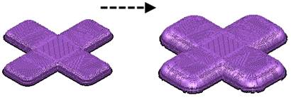

1、如何在PowerSHAPE中对网格进行偏置处理?
使用以下方法可偏置网格:
1、选取要偏置处理的形体。
2、显示普通编辑工具栏。
3、点击偏置 (普通编辑工具栏)
4、点击偏置形体,打开偏置工具栏。
5、从下拉选项选取修圆不连续  ,然后输入偏置距离。
于是即产生偏置后的模型。
