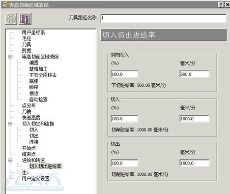

1、PoowerMILL中如何控制切入切出的进给率?
使用 PowerMILL 11 可控制切入切出的进给率。
使用上图所示的切入切出进给率页面可指定斜向切入、切入和切出的进给率。在此,切入切出的进给率以刀具进给率的百分比表示。
切入切出过程中使用不同的进给率,可降低刀具进出切削材料的速度,从而降低刀具切入切出材料时的负荷,减少刀具磨损,提高刀具寿命。
