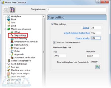

1、什么是区域清除台阶切削Step cutting ?
区域清除台阶切削Step cutting 是新版PowerMILL 2012 中新添的一个区域清除选项,它使用和当前区域清除策略所使用的相同刀具,对区域清除刀具路径中留下的台阶进行再次加工,从而可最大限度地去除区域清除中大下切步距时在区域清除刀具路径中所留下的切削阶梯。
2、区域清除台阶切削和残留粗加工有什么区别?
区域清除台阶切削和残留粗加工有以下几点不同:
1、残留加工通常使用一把不同(较小)的刀具。
2、残留加工将生成一个独立的刀具路径。
3、残留加工总是从上至下加工零件,而台阶切削加工则和首先和常规切削一样,一个层片一个层片地加工(从上至下),然后再使用同一把刀具从下至上,一个层片一个层片地加工前面刀具路径所留下的层片。
台阶加工目前仅适用于模型区域清除、模型轮廓、模型残留区域清除和模型残留轮廓策略。
