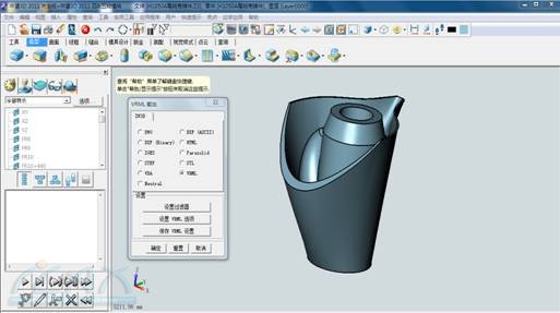

由于Tribon是一款基于对船体结构设计为主的专业软件,集CAD/CAM/MIS于一体,对于船体结构的设计比较方便,且功能十分强大。但是对于一些特殊复杂的结构例如舵结构铸钢件,尾轴壳之类的零件设计,则一筹莫展,无从下手。所以需要借助于专业的三维CAD软件中望3D进行生产辅助设计,从而实现在较短的时间内设计出精确和理想的产品。接下来我们先通过在中望3D中输出VRML的格式来实现与Tribon的数据交互。
在中望3D的“文件”菜单中找到“输出”,直接选择输入格式“VRML”:进行文件输出。

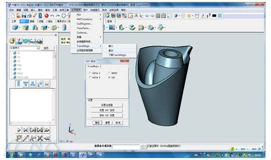

接下来,我们再通过第二种方法:在中望3D中输出SAT的格式来实现与Tribon的数据交互。
在中望3D的“应用程序”菜单中找到“TransMagic”,直接选择输入格式“SAT ”:进行文件输出。

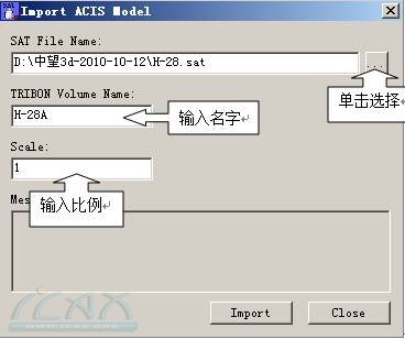

在桌面的“开始”菜单所有程序中找到在Tribon M3,选择IMPORT ACIS MODEL 功能:
出现以下菜单时,选择从中望3D中输出的SAT文件,为该文件命名,最后设定好比例,点击输入。

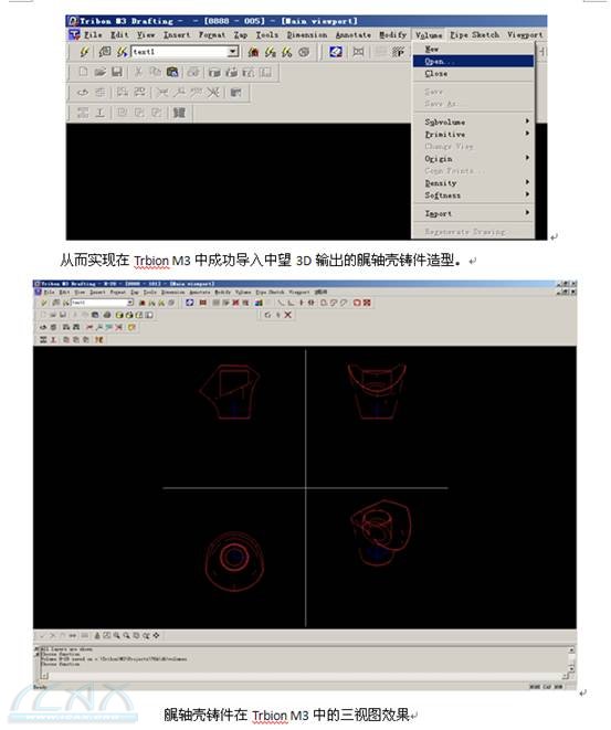

在Tribon M3中打开DRAFTING选择VOLUME –>open 出现以下菜单时再选择volume文件(H-28A)。
就这么几个简单的步骤,就在Tribon M3成功导入中望3D输出的铸件造型。是不是很便捷呢?中望3D作为一款高性价比的三维CAD软件,其功能的数据交互能力,必能为广大CAD用户带来更高效更畅快的CAD设计体验!
