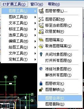

中望CAD一直致力于为广大用户提供高性价比的CAD/CAM,一体化解决方案,切实关心CAD用户的需要,其人性化的功能为用户解决了不少难题,也让他们的工作效率得到了明显的提高。今天,我们就来介绍一下,中望CAD的ET扩展工具中管理图层便捷的功能——“图层合并”。(图一)

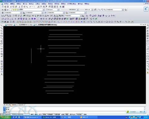

Step 1:分别在每个白色图层都画出一条线如图三。
                图三
其实里边的每一条线都代表着一个图层,也就是说有多少重复的白色图层这里就应该画出多少条线。

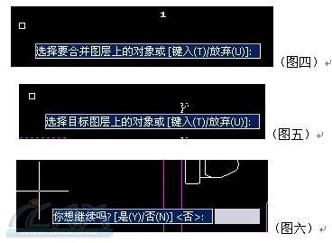

Step 2:开始合并图层,操作顺序为首先点击图层合并命令,然后出现如图四提示。
这时依次选择每一条线,最后留一条(其图层名称为指北针)。在选择线时我们发现只需选择一条,则其他相同图层的线都被选上。其意义等同于选择线就等于选择了图层。选择完毕后按“回车”出现提示如图五。
这时选择我们刚才留下那条未选的线(也就是指北针图层),出现如图六提示。

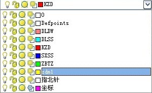

输入“Y”后,下拉图层如图七所示,刚才所有的白色图层都被自动并入到“指北针”图层。

像这样反复操作即可将其他重复的图层一起合并,并同时配合“清理”命令帮助我们整理图层。
经过整理后刚才令人眼花缭乱的图层只剩下这几个,如图八,我们可以对他们重新命名这样就达到了快速整理图层的目的。
