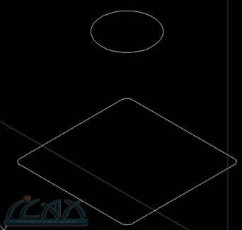

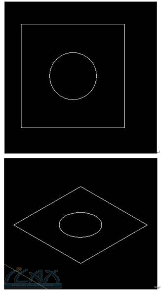

1、在中望CAD中绘制如下图形,并采用轴测图的角度来进行后续的操作。
2、将内部的圆Z轴方向偏移一定的高度,并对矩形圆角操作。

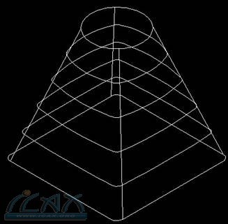

3、loft放样得出下面图形。

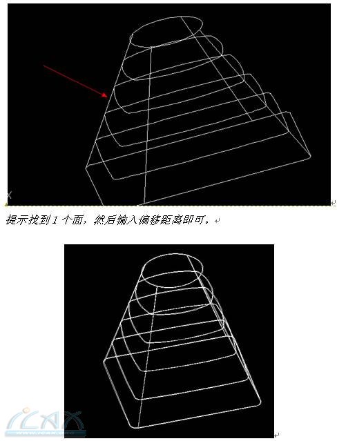

4、三维编辑-抽壳(solidedit),并进行着色。
启动抽壳命令后选择三维实体,提示找到3个面,回车后再输入a,选择外部要保留的面,如下图,
几个步骤下来,在中望CAD中绘制天圆地方模型就完成了。

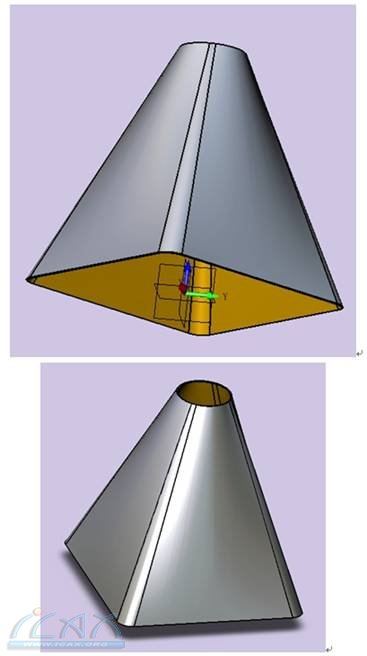

B: 中望3D是一款高性价比的CAD/CAM软件。在中望3D中,可以用同样的步骤(草图——放样——抽壳)来绘制。但是值得注意的是,一般钣金是需要展开的,通过这样的方式绘制出来的模型展开有一定的困难。当外轮廓面是一个面是可以用曲面中的展开平面来实现,当外轮廓面是8个面时未能找到展开的方法,且这些是在没有考虑厚度的情况下。希望中望3D的钣金功能在这方面加强完善。
