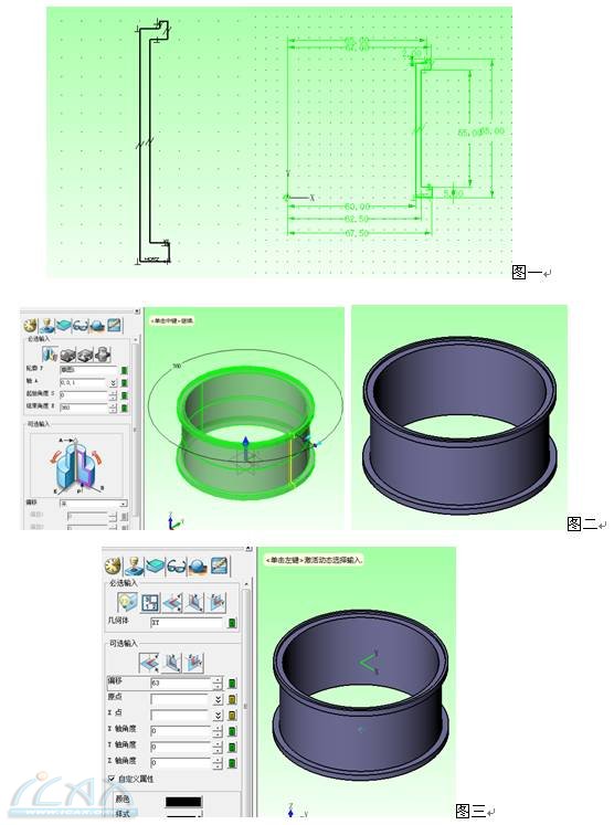

首先进入CAD草图绘制,在XZ平面创建草图,对尺寸进行完全约束。见图一如下:
对草图进行旋转操作,得到实体如图二:
在XY平面 Z轴方向,向上偏移63距离,创建新基准面。如图三:

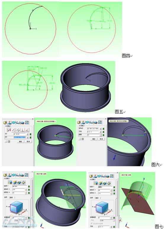

在新创建的平面中绘制草图,绘制第一条圆弧,如图四。
绘制第二条圆弧,退出草图,如图五。
起点为该平面原点,终点为第二条圆弧端点Z轴 距离-10绘制一条直线。(图六)
直线在“曲线法向”方向进行拉伸生成曲面、圆弧同样进行拉伸成面。(图七)

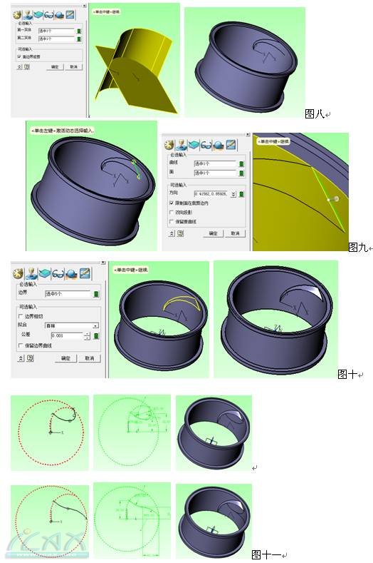

线框—“相交曲线”,得到一条相交的空间曲线。如图八:
创建直线,连接两端点,对直线进行投影。(图九)
选择“曲面”—“N边形面”,得到如图十:
再次绘制CAD草图,如下图十一:

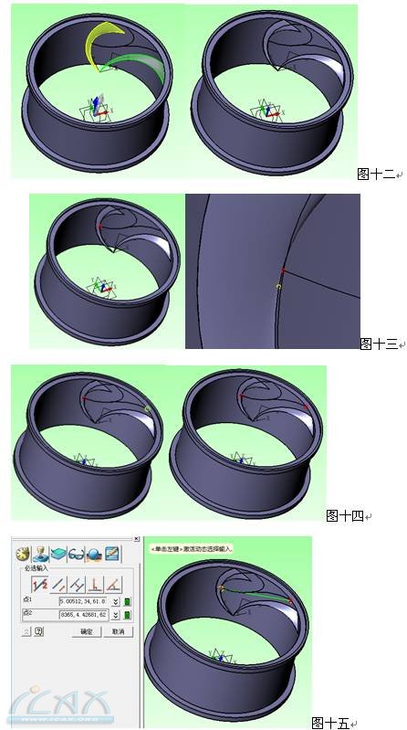

对曲面进行阵列,隐藏曲面,如下图十二:
曲线创建参考点,“工具”—“参考点”  并投影该参考点得到在曲面上的点,如图十三:
同样方法得到另一端的参考点,如图十四:
绘制一条直线,起点为“左侧参考点”终点为“右侧参考点”Z轴方向 -1的距离。(图十五)

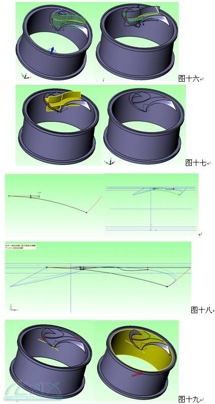

曲线进行Z轴方向拉伸,直线法向拉伸。(图十六)
对两个拉伸的面进行“相交曲线”得到新曲线。(图十七)
在YZ平面创建弧线,使其投影在圆形面上,如图十八。
退出草图,对该圆弧进行投影,如下图十九:

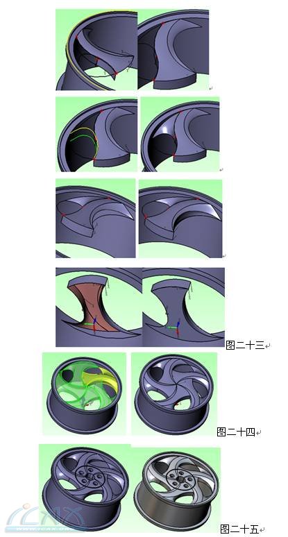

使用曲面“N边形面”创建曲面。创建新的基准面,偏移距离53。(图二十一)
在该平面对需要的曲面进行投影、创建直线、连接曲线、打断曲线”等操作。)(图二十二)
曲面“N边形面”创建曲面。(图二十三)
封闭的曲面生成实体,对实体进行阵列。(图二十四)
通过以上操作,对轮毂的主体绘制便完成了,接着绘制沉头孔等特性,得到最终的实体CAD模型。(图二十五)
