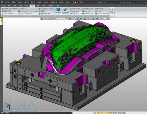

突破传统作业模式,全流程塑胶模具解决方案大幅提升效率
在复杂模具的生产制造环节,CAD设计占有极其重要的地位,设计效率的高低直接关系到整个制造流程的周期。中望3D2012新推出的全流程塑胶模具解决方案,以其自动分析型芯型腔、灵活多样的分型功能,结合丰富的DME\LKM\MISUMI等标准模架与配件库,极大满足了塑胶模具行业的CAD设计需求,有效提高模具设计人员的工作效率。
值得关注的是,中望3D2012突破了传统的作业模式,数据模型导入后无需对破面进行修补,就可以直接进行下面的设计操作。这是一个让人兴奋的技术突破!通常补面这一工作在复杂模具设计中会耗费工程师大量的时间,产品越复杂,这部分耗费的时间越多,并且在这一工作没有完成之前,后续的所有工作都是无法展开的。但是使用中望3D2012,就可以很好地避免单线设计的问题,从而达到充分利用企业资源进行协同设计的目的,大大提高整套模具CAD设计的效率。
