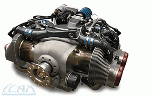

    在2004年,ULpower飞机引擎(www.ulpower.com)的合伙人Russel Pescod正致力于研究直升机的项目,他有一个问题,简单的性能并不是他和他的合作者所希望的,之后将近一年的时间试图改善试验轻型直升机的性能,他们开始怀疑飞机的引擎,该引擎购自第三方供应商,是罪魁祸首。他们把引擎作了性能测试,发现引擎的马力低于制造商所承诺的。
    一个重要的决定——让我们建造自己的引擎。“我们需要更多的动力,所以和引擎专家进行讨论”,Pescod说。“我们发现摆在我们面前有两条路可以提高引擎动力。我们可以买一个现有的引擎,拆开它,改装和重建,或者我们能建造我们自己的引擎从零做起。最终,我们决定去设计和建造我们自己的引擎,因为我们能够控制所有不稳定的因素”。该决定提出,Pescod开始寻找一个合适的CAD软件用于设计新的飞机引擎,经过大量的研究调查,他选择了ZW3D CAD/CAM。他说“我们选择ZW3D有以下几个原因,第一,我们是一个小公司,资源有限,所以我们选择一个性价比高的软件。第二,ZW3D CAD/CAM在性能上没有折衷,它有我们需要的所有工具,甚至更多。最后中望公司对我们的项目非常的支持”。

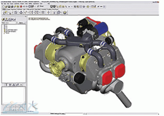

    从一开始到设计用了一个月——使用ZW3D,“在不到一个月的时间,我使用ZW3D设计了整个引擎完整的详图,并且我们试切了一块模型。” Pescod说,“我设计了自己的零件库,这样在我设定他们的具体位置时,我就可以确认它配合的天衣无缝。”
    使用ZW3D软件,Pescod能够任意移动某一个部件,以保证每个零件能够正确装配和每一个孔的对准。每一个软件中的工具在作用于发动机的时候都非常合适。“能够使活塞、连杆、曲轴、凸轮和气阀机构模拟运动便于检查任何部件之间的干涉。”他说。“ZW3D允许我们优化引擎设计以便于适合尽可能小的空间,节省空间和我重量,”这是极为重要的对于一个飞机引擎。质量属性功能是用来计算个别部件的重量的,使用它能够快速得出零部件的重量,即使在我们没有实物的情况下。另一个方便的功能是当Pescod用ZW3D设计气缸盖,进气口是弯曲的让空气成为“漩涡”,其中一个关键的测量是Pescod需要知道进气口和排气口之间的厚度,如果这个壁太薄,排除的热气能够溶化它,造成灾难性的后果,幸运的是ZW3D很容易获得测量数据和调整壁厚的尺寸。
    动态截面功能也非常重要,可以确保气缸盖是否有足够的材料。复杂零件面积计算用于例如铝制材料的气缸盖的报价。Pescod指出当建立原型时,在ZW3D中“可视性”建立整个引擎的强大功能帮助设计者节省了资金,因为在这个过程中能够消除大量的潜在缺陷。他还指出ZW3D可以将设计文件完全的导入到加工中心去加工零件,这个功能对于偏重于设计的公司尤为重要,因为这些公司无法享用到ZW3D集成加工功能的便利,而ZW3D强大的导出功能则一定程序上弥补了该缺憾。他还表示一些客户要求他们设计飞机引擎罩覆盖在引擎上,ZW3D擅长于这些困难的任务。
