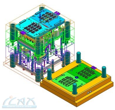

拥有高效、完整的模具设计功能,涵盖全3D塑胶模具解决方案。
1.强大的破面修复能力
对于从外部导入的图档,可快速使用专业工具修复模型,得到产品实体。

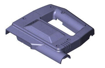

2.产品拔模分析
可高效地对产品进行分析,得出产品的拔模信息,直接显示需要进行处理的面。

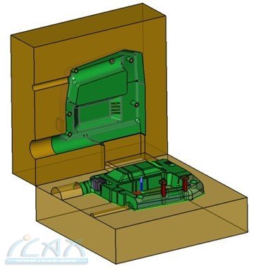

3.自定义型芯型腔区域
根据面的方向(拔模)自动区分型芯、型腔面,并可自定义分型面,灵活区分型芯型腔面。
4.强大的分型面创建工具
专业的分型面工具并配合强大的曲面功能,让分型面的设计简单轻松。
5.智能添加/删除外部分型线
中望3D允许通过曲线命令做出来的线归属到分型线属性中,并可作为分型线,生成分型面,使复杂的设计流程更加简单化。
6.完整的模架及标准件库
中望3D包含LKM、HASCO等主流厂商的模架系统,并包含MISUM、DME等标准件。同时,放置、修改、编辑等操作灵活自如。
