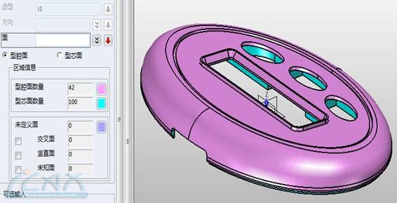

首先,点击(定义型芯、型腔)面功能弹出型芯型腔颜色定义对话框,自动选项功能里为我们提供了自动定义和手动定义两大类,如下图所示:
当我们选择自动定义时,给定一个开模方向,则它能对产品所有的面进行自动区分。而对于比较复杂的产品,则可以翻转移动图形,观察各曲面的分配是否合理,一些不合理的面或者比较难于辩别的面。点选手动定义,则可更改选取面到型腔或者型芯,直至未定义的区域为0,则所有面都分配给型芯、型腔面 。如下图:

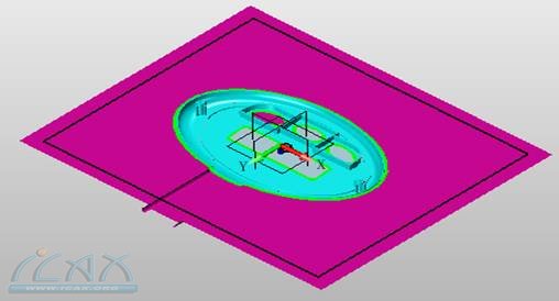

继续执行,分离型芯型腔功能。选取所有的面,软件自动按我们前面分配给型芯、型腔的颜色面提取分型线,并进行按线分割成型腔与型芯面,如下图:
为此这些步骤的实现,为我们的自动构造分型面奠定了基础,绘制一个草图边框,执行“分型面”功能,则生成如下分型曲面:
