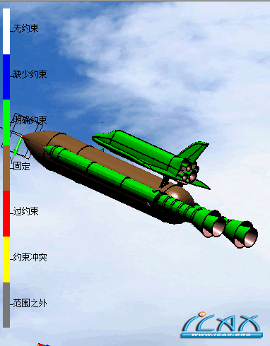

各个零部件都完成之后,就要把它们装配起来。首先装起来后发现有些零件的尺寸设计的不合理,还有些会发生干涉,又得去修改零部件。因为各个零部件主要以曲面为主,所以要把零件装配到完全定义状态也花了不少心思。有的时候它会发生过定义或者无解的情况,由于装配关系复杂繁多,所以出了问题却不知道哪里发生了冲突,只能撤销了重新来过。最后能做到完全定义的状态,确实是一个非常不容易的过程。

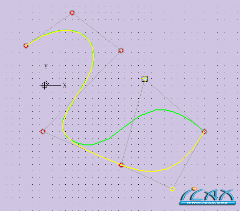

此外,与以往使用的3D设计软件相比,中望3D还有几个非常显著的优点,(1)样条曲线很容易控制形状。我在作品的曲面设计用到了大量的样条曲线,要使得模型好看,样条曲线就得控制好形状。如上图所示,在中望3D里调整样条形状时,点击一下要调整的控制点,移动鼠标就可以很方便地动态地改变形状了。而且改变的只是控制点局部一段曲线,其它控制点处的曲线基本不受影响。最重要的是,在改变过程中曲线仍然很平滑。(2)建模效率比较高,操作过程的出错概率非常小。(3)渲染的时候添加光源时很容易控制光源的位置和方向。(4)在做装配体时可以很方便地查看各个零件的约束状态。如图,通过各个部件的颜色就可以知道它们所处的约束状态了。这样在复杂的装配体中,要想装配好各个部件,了解各个部件的约束状态,对做好完美的装配是很有指导作用的。
(查看各个零件的约束状态)
