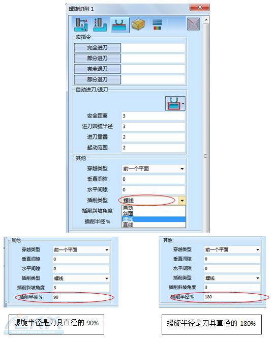

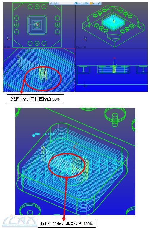

2、二轴铣削中的螺旋铣削功能、Z字型平行切削、等高外形切削新增螺旋下刀功能,使刀路在CAM加工中更合理化。(见图二、图三)
(图二)
(图三)

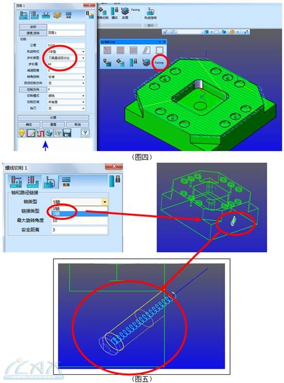

3、新增平面铣削功能,在平面类加工时,使得操作更简单、在平面加工时刀路更合理。(见图四)
4、中望3D2012CAM新增加了一项强大的在铣削斜螺纹,我们在铣斜螺纹的加工方案里增加了5轴铣削,这为很多机器厂里的一些大型侧斜螺纹加工得到了良好的方案。(见图五)

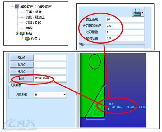

5、 二维平面类铣销新增了外部进刀功能,区域起始点也更好得到控制。(见图六)
(图六)
