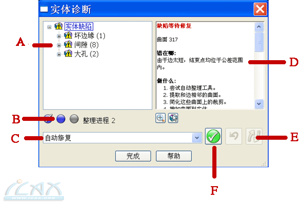

PowerSHAPE中的实体诊断器Solid Doctor是一个独特的实体模型数据修复工具,它简单易用,功能强大,具有超强的实体诊断与修复功能。
Solid Doctor通过Parasolid的检查机制检查出那些低精度数据和不兼容数据转换过程中最常见的不一致问题,包含曲面间的间隙和重叠;重复或丢失曲面等,清晰查看实体中存在的缺陷,并产生有效的高精度模型。
Solid Doctor提供了自动修复工具来修复。如果用户不满意自动修复结果,它也为用户建议出相应的手工修复方法,提取受影响的面或曲面,由用户使用PowerSHAPE 的全部曲面和形面编辑和修复工具,单独对它们进行修改与修复。例如改变其裁剪,或替换它们;使用PowerSHAPE的智能曲面产生器,通过线框曲线快捷、方便地自动创建新的曲面等。对修改的曲面质量满意后,这些曲面可自动整合回Parasolid 模型。重复这个过程,直到解决模型中全部不一致问题,得到有效的Parasolid 模型。由于用户可全面控制零件模型的修改,即使是质量十分差或损坏十分严重的模型,通过Solid Doctor也可快速、有效地得到修复。经它修复转换过的模型可直接用于任何基于Parasolid的系统。
A – 以容易阅读的树形方式,分类列出一致性问题,清晰显示出需要关注哪些曲面。同时还用图形方式在图形视窗突出显示存在问题的区域。可通过树形列表进行问题选取,或在图形视窗进行选取。用户可按分类单独选取某个问题,也可用常规的视窗选取方式进行多重选取(使用Ctrl 和 Shift 键)来选取问题。
B – Parasolid 的检查机制按问题的严重性将问题分类,分三个阶段进行检查。第一阶段发现的问题是最严重的问题,但这些问题通常都可自动修复。PowerSHAPE 可显示出当前的检查阶段,让用户清晰知道模型的当前状态,还需要多少工作能够完成模型修复。
C – Solid Doctor 提供了一个动态下拉清单,用户在此可快速选取所 选问题希望使用的修复方法。
D – 对所选问题,Solid Doctor 清晰地给出了修复问题的方法的建议。
E – ‘重新检查’ 按钮,点击该按钮后将重新检查模型并刷新问题列表。通常在修复完毕若干问题后可点击此按钮。
F – 点击‘处理’ 按钮后将运行在上述C所述清单中选取的对所选问题的修复方法。
