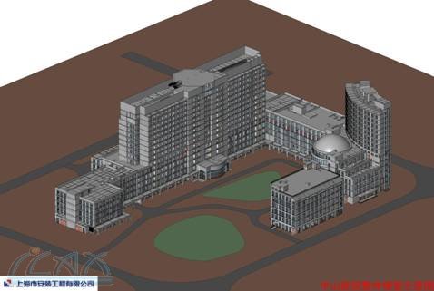

其一是上海中山肝肿瘤及心血管综合楼项目。这是上安机电将BIM实现产业化的第一个项目,通过这个项目上安机电整合了自身的BIM团队,完成了系统的升级改造。这一项目工程基地面积40777平方米,总建筑面积178028平方米 ,其中地下66000平方米,地上112028平方米,建筑基底面积15967平方米,由复旦大学附属中山医院建设。著名管理学家彼得•杜拉克曾说:“用人不在于如何减少人的短处,而在于如何发挥人的长处。”在这一项目中,上安机电利用Autodesk Revit Architecture软件进行建筑结构的三维建模,团队根据自己专业所长重组后分别构建了建筑、结构、暖通、给排水和电气专业的BIM模型,然后根据统一标准将各个专业的模型链接在一起,获得完整的建筑模型;并选用Autodesk Navisworks软件,实现管线碰撞检测,从而较好地解决了传统二维设计下无法避免的错、漏、碰、撞现象;在深化设计阶段,BIM技术通过将各专业模型汇总到一起之后应用碰撞检测的功能,快速检测到并提示空间某一碰撞点,同时高亮显示,为设计师快速定位和调整管路提供了方便,大大提高了工作效率。
由于这个工程是医院项目,除了普通的机电系统外,还包含了氧气系统、真空吸引系统、压缩空气系统以及氮气、二氧化碳、笑气系统。这些医用气体系统的安装要求与其他系统有很大的区别,例如安装的高度、与其他管线的间距、安装的位置都有明确的规定。通过BIM可以直观的观察布局效果,及时查找出管线布局的问题,有效地弥补了二维管线综合设计的不足,确保了此类特殊系统管道的顺利安装。并就管线碰撞解决方案以及机电完成标高方案与业主、设计院进行三方讨论,从而获得了一个既满足设计施工规范、体现设计意图、符合业主要求,同时又具备完全施工指导能力的BIM模型。
上安机电在深化设计工作中对BIM技术进行了最大化的应用,分别进行了参数检测、管线综合以及碰撞检测等工作。BIM模型具有参数化的特点,模型本身具有大量的信息,包括构件、设备、管线的材质、型号、安装高度、安装方式等,因此在做综合管线的时候,可以很方便地随时查阅这些信息,以更加合理的组织局部管线布置,避免因管线过多造成深化设计人员对图纸中的部件类型做出错误判断,引起设计师意图被误解的现象。同时,项目中还利用BIM进行了施工进度管理:上海中山肝肿瘤及心血管综合楼工程施工体量大、建设时间长,在建造过程中各种变化因素都会对施工进度造成影响,因此,上安机电将利用BIM的4D、5D功能,为管理团队提供施工方案、物资供应、劳动力调配等工作的决策帮助。
