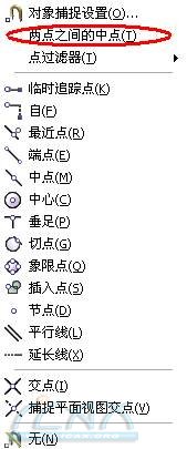

执行line命令,指定起点,此时,在命令行提示“指定下一点”时:输入“mtp”后回车:
此时,命令行提示“中点的第一点”,选择A点;然后命令行提示“中点的第二点”,选择B点。呵呵,直线就自然落在A、B两点间的中点位置上了,非常的简便。
中望CAD的这个功能也可以通过“shift+右键”的方式来进行调用,在右键菜单中选择“两点之间的中点”,效果一样。
