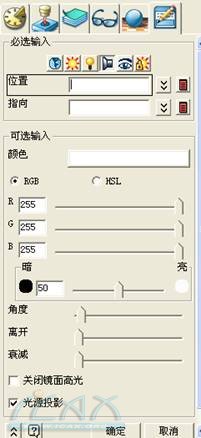

在中望3D中添加光源的方法为:在视觉样式工具选项卡中选择“ ”添加光源。然后在中望3D管理器中的必选输入中选择要添加的光源类别。以聚光源为例:通过两点定义一个聚光源,其中一点确定光源位置,另一个点确定光源方向。聚光源发出的光起始于它的位置点,形成一个圆锥体照射出去。光源标记显示在定义的光源位置。指定聚光源的位置和方向以后直接点确定就能创建一个聚光源,也可以在可选输入中设置颜色、亮度、角度和衰减等等。可以参照此方法在图形中添加多个光源。

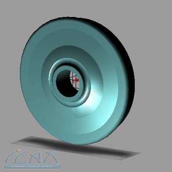

  添加了不同的光源后,可以产生不同的光源效果。使得绘制的图元更加有视觉效果。

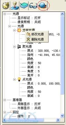

 添加完光源以后中望CAD/CAM软件还提供了多种光源编辑工具。可以直接选择某个光源进行修改或者删除,也可以一键删除所有光源,还能控制光源标记是否显示。
另外,在中望3D管理器中还提供了视觉样式管理,利用这个管理器可以方便的实现对光源的添加以及光源属性的修改等操作。
