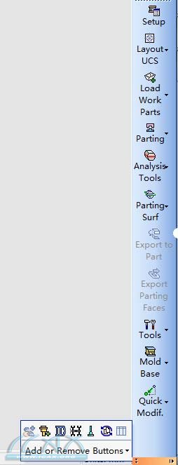

一. 向导化的工具条,引导式的操作,方便学习与步骤管理。
完全不必去记忆模具设计过程应当做些什么步骤,不必去繁杂的下拉式菜单中找寻指令,向导式工具条中包含所有,而且分门别类的列出每一项。此向导工具条属智能化引导,保证在设计中步骤不会紊乱。

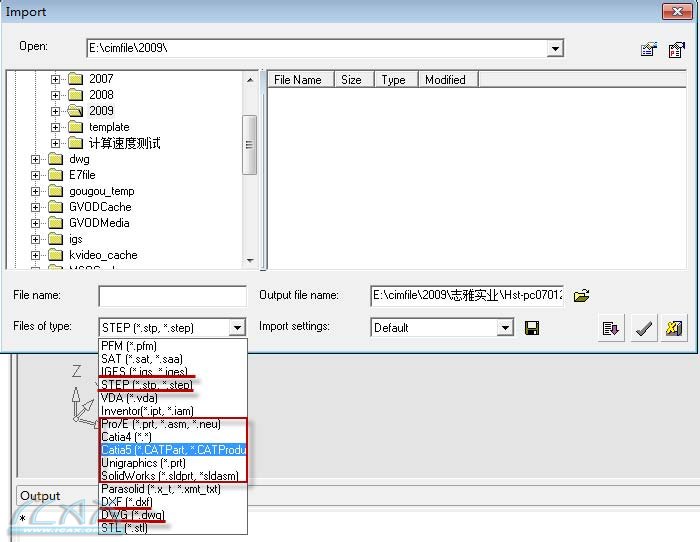

二. 强大的数据接口支持各种国际通用接口与专业转件接口。
图档转换的次数越多,曲面或曲率丢失或变更的机率就越大,Cimatron E不单单支持各种国际通用接口,能完美转入/转出各种格式;同时也支持多个软件的专业格式的转入/转出,并且实时跟随其它软件版本的变化做出及时的更新。让数据交换更为轻松方便。

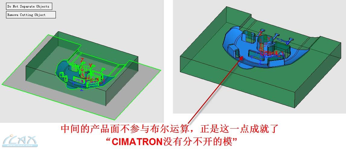

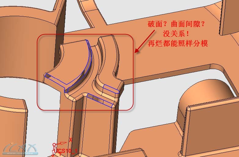

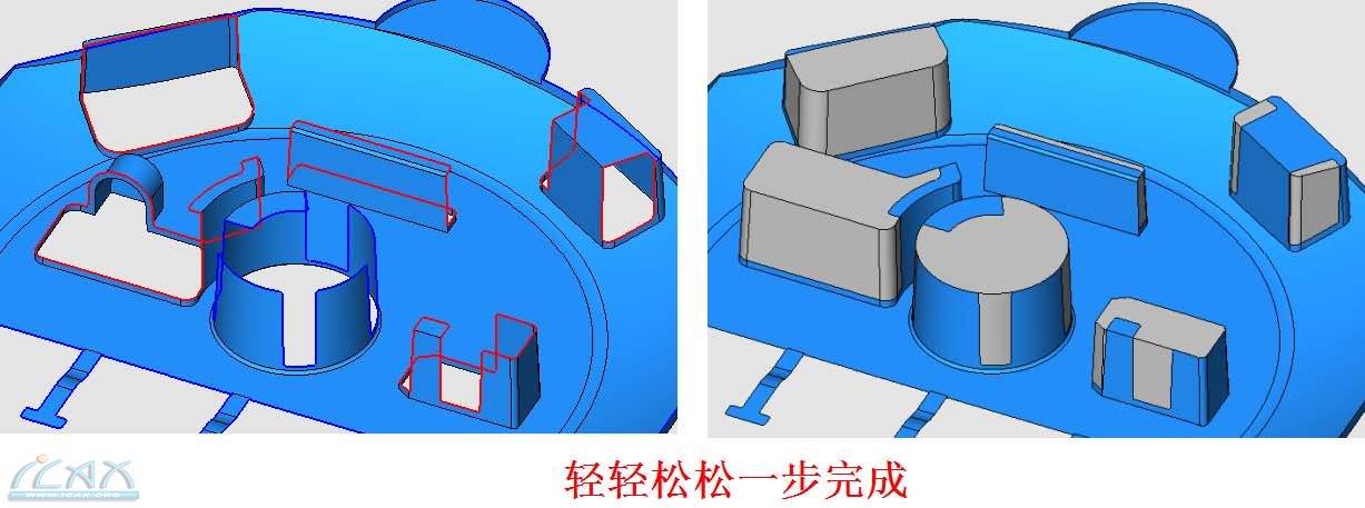

三. 无视曲面与实体的界限,不会存在其它软件非实体不能分模的缺陷。曲面缝补方便快捷,号称烂面杀手,CIMATRON绝对承诺在图素操作上没有分不开的模。
还在为分模之前的产品烂面而烦恼吗?还在为缝补破面成实体头痛吗?那么,就试试CIMATRON E带给你的震憾吧!
不管产品面烂到什么程度,甚至曲面丢失,也同样能执行分模步骤,绝不会由于曲面存在间隙而造成之后的模具元件抽取失败。省下了分模前对图素进行修复的大量时间。并且,越复杂的产品越见效率。

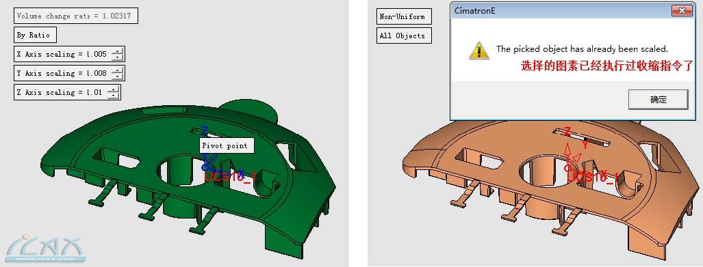

四. 收缩率的设置可以一致也可以分项放收缩。可针对不同的方向设置不同的收缩率。当产品已经放好收缩,第二次启动收缩比例指令时,系统会有提醒。
外形较大的产品、或长宽比例相差比较大的产品,在工艺处理上要求分段来计收缩率,或是XYZ三个方向分不同的收缩率才能达到产品的最终要求,CIMATRON完全可以做得到这一点。
当产品做过一次收缩后,再启动此指令,系统就会有记录提示,避免人为的出错。诸如此类的设置,在软件里还有很多,CIMATRON会考虑到工程师的各类习惯提供最好的解决方案与各类的操作提醒。

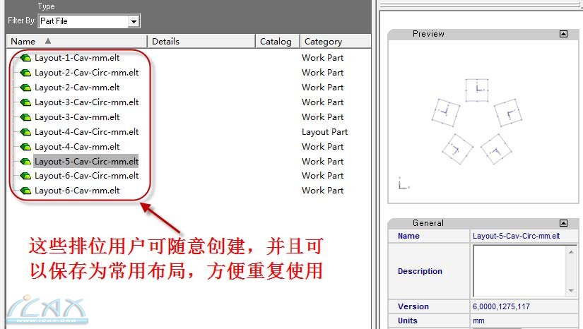

五. 快捷的2D排位,布局坐标系的设置特别适用于一模多腔。
单个产品当然好做,碰到一模多腔呢?排位布局可以关系到整套模具的合理性与材料利用率的大事,一个好的布局对模具寿命与产品成型起着关键性的作用,CIMATRON拥有的此项功能给客户的参考作用绝不是一点点。

七. 在抽取模具元件与体积块的时候,产品面不参与布尔运算,所以很好的实现“没有分不开的模”这句话。
产品面复杂成什么样,甚至图素破烂成什么样,都毫无关系,布尔运算照样执行,因为参与运算的,只是软件自动做出的分型面,如此方法来抽取模具元件,您还有什么不放心的呢?

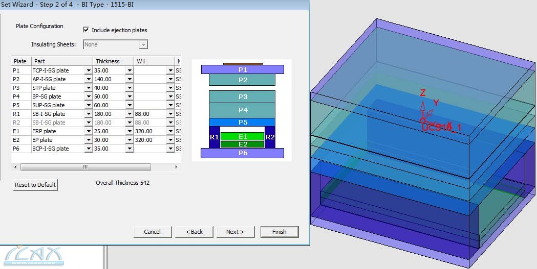

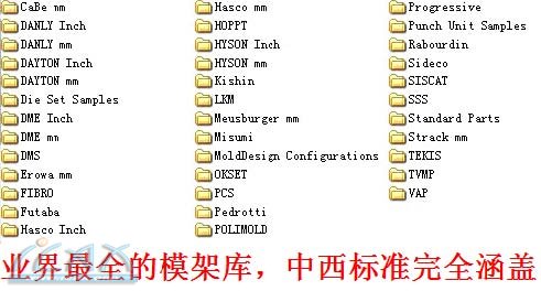

八. 专业的模架库,囊括了业界几乎所有的模架结构与模具标准件。模架系统包含23种模架,中西规格、公英制均有,可满足客户的各类复杂模具的设计。支持非标,并可自定义模架作为标准。每一种模架与标准件严格依据各种品牌的尺寸规范与特点,模架库里绝不会擅自更改各类品牌模架的特性。
例如:LKM(龙记)模架不带垃圾钉(学名叫:定位板止停销),那么cimatron软件里的LKM标准模架也没有;而HASCO是有的,那么软件里HASCO模架也带有垃圾钉。
每一项模具标准件与模架都遵循原始的厂商标准,真正做到与各大品牌模架一模一样,有了这种模架系统,您完全可以脱离模坯厂商给的那本厚厚的模架标准件书了

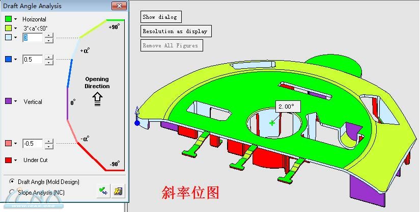

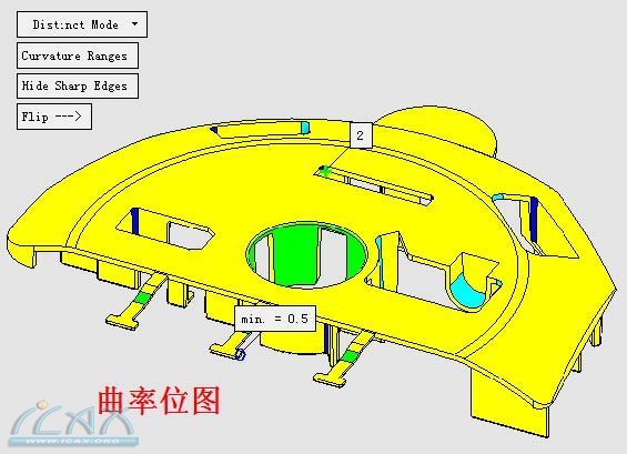

九. 未分模之前对产品的分析功能强大,在未分模时即可以查看到产品的分模属性,完全动态的分析到产品的曲率与拔模角度。
产品的分析功能全面,无论是斜率的分析还是曲率的分析,都随鼠标动态查看,并且系统自动按颜色标识出各个阶段的斜率与曲率,一目了然!

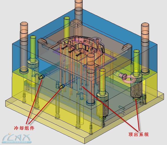

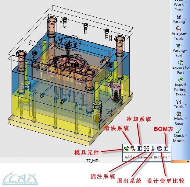

十. 各种系统性的组合使得CIMATRON的模具设计自成风格,分为模架、冷却系统、顶出系统、浇注系统、流道系统等几大块。
模具设计中的几大块,系统都分门别类的区分开来,每个大块都有相对应的专业功能来完全控制。这些块与块之间既然独立又相连,方便修改与操作的同时,软件也综合了模具设计中要用到的每个指令形成一个完整的模具设计系统。

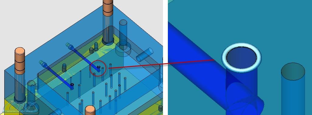

十一. 冷却系统、浇注系统、顶出系统等均与各类标准件密切相关连,支持非标,并可自定义模具组件作为自用标准。
各个模具上的组件,反应在绘图区的模具上的效果

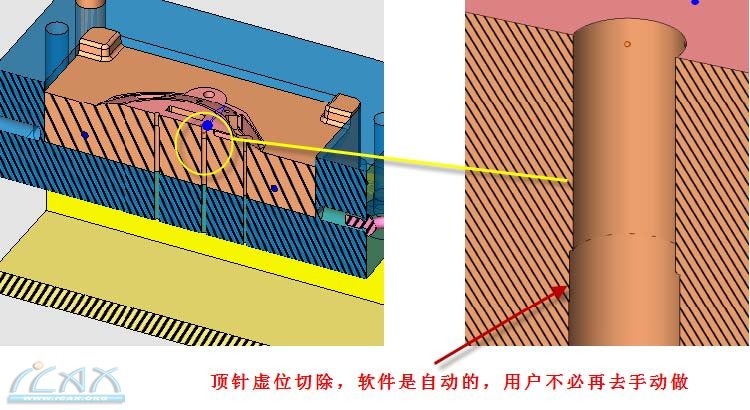

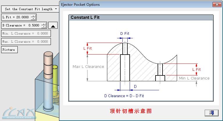

十二. 各部份细节的设置与组件设置时,更为趁近模具原理与想要的结果。如:顶针后段的间隙,防水胶圈的间隙,软件都能自动设置以达到工艺合理。
各个细节的设置,软件遵循正常作业的习惯,防水胶圈自动切割,顶针间隙自动切除,这些都是软件人性化的方面,用户不用去做这些繁琐的收尾工作。

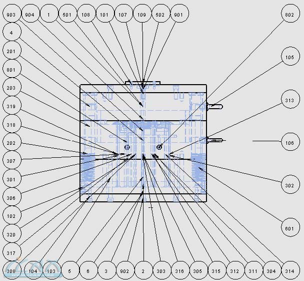

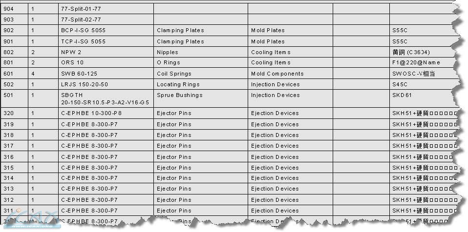

十三. 工程图部份,总的装配图与散件图都可以做到一键出三视图。工程图里可对整套模具做出自动的ID号,BOM表(材料清单),这些都是一键生成,极其方便。各类设置可以保存成自用模板。
针对做好的模具设计总图,系统自动标识零件ID号,避免了人为的去记忆造成的出错与遗漏。并且软件可针对自动的ID一键化生成BOM表,BOM里各个组件的名称、规格、材料属性、尺寸大小,一应俱全。采购部门完全可以针对这份BOM表进行材料定购,管理部门也可以针对这份BOM表来确认模具的价格,非常方便!
