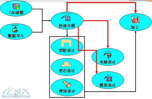

如下图1所示,CimatronE为模具行业提供了专业CAD/CAM解决方案:
                                                                                图1
CimatronE涵盖了产品设计,数据转换,模具设计,电极设计和加工,模具零件本身的数控编程,二维图纸生成等模具设计、制造的全部工具。下面以具体产品的模具设计为例说明CimatronE在模具设计、制造全过程的解决方案。

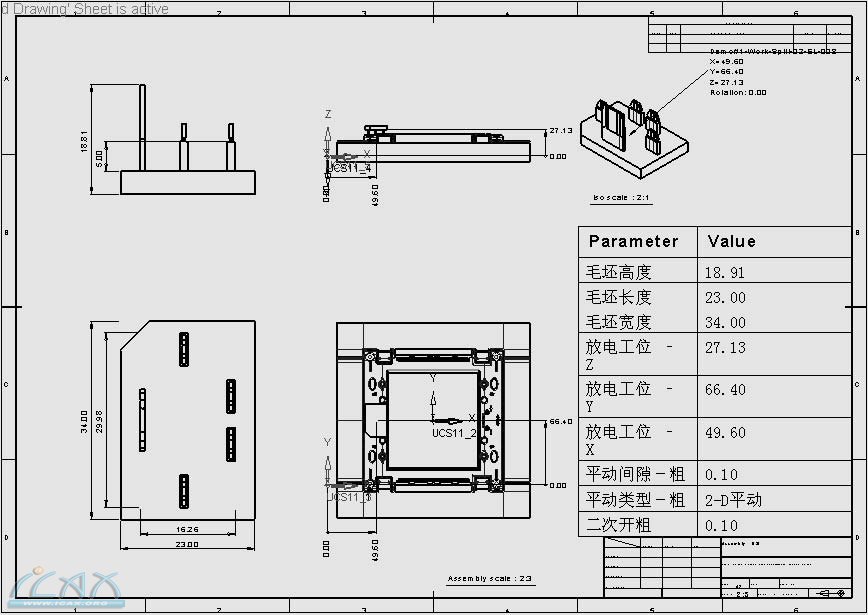

4)自动生成电极图纸功能,图纸中提供了电极毛坯的尺寸规格、电极的放电间隙值、平动间隙值及电极在放电加工中的相对坐标位置。用于电极毛坯的准备,点击加工,放电加工前的准确定位来参考。
