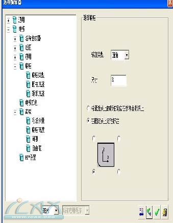

在预设置里可设置我们常用的电极工艺参数,大大提高拆电极速度.
设矩形底座10,R3工艺角,安全高度4,匹配放置偏移量3.

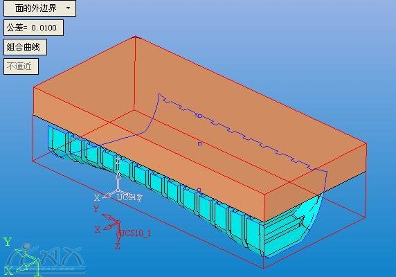

框选面的外边界

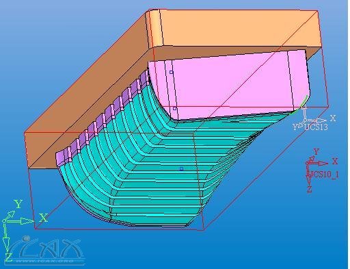

拾取组合曲线,切向延伸曲面1MM,再延伸至毛坯,设置电极坐标系. (电极面边界线可集体拉伸,还可自动同时延伸,这是其它很多软件所做不到的).

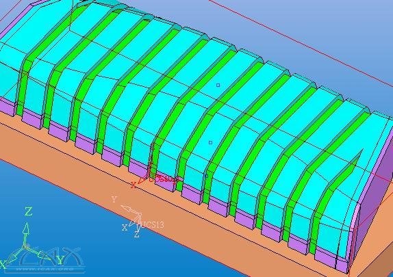

图中绿色区域为避空位置,加工时要昨避空处理,拆出电极就直接偏值曲面4MM.

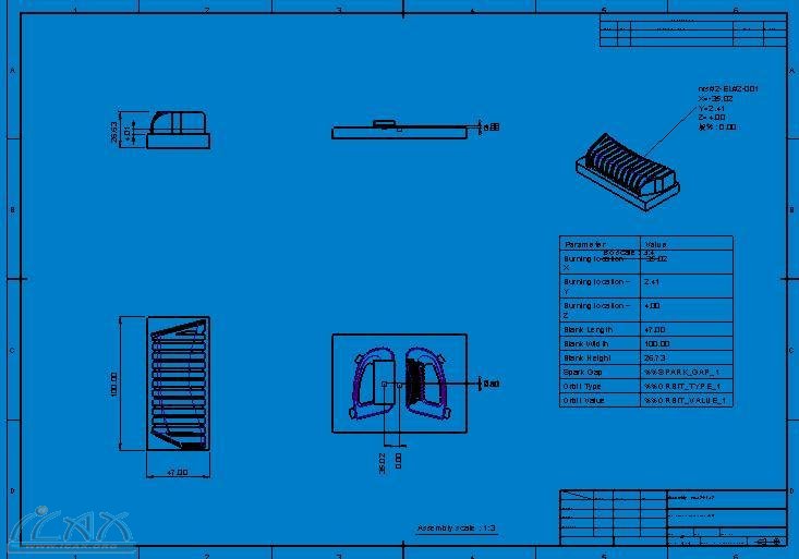

自动生成电极图

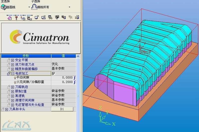

CIMTRON有专门的电极加工这一参数设置,这在所有软件中是独一无二的,避免了人为缩刀的误差,大大提高电极的加工精度
我们对其中一块电极作简要说明 ,此电极火花间隙留0.15-0.2,注意火花区域,基准面,分中框的精度就可以了.加工可以参照模腔加工,不再累述.
