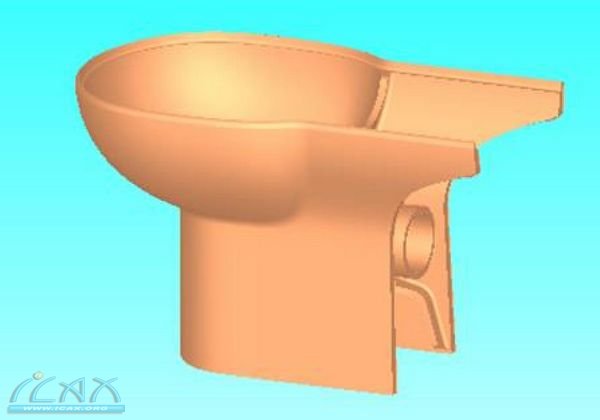

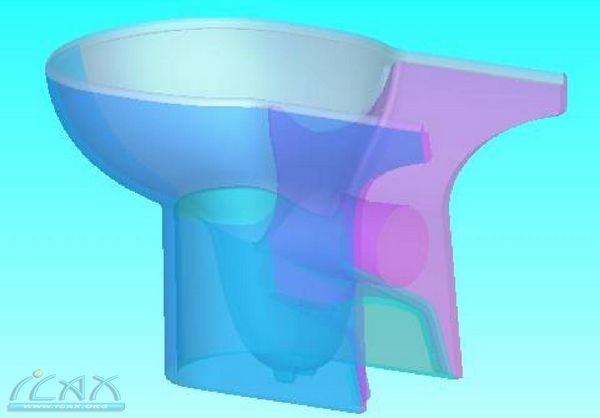

图(1)原形数据
由于石膏模不需要使用模架和流道,所以就不需要做结构设计,只需要分出模具就可以了,但是由于该产品相对来说曲面面还是比较复杂的,而 CimatronE软件在分模的时候采用的是对面的算法,因此不管是多么复杂或破损的曲面都能轻松解决问题(当然CimatronE也可以使用实体的方式分模)。通过CimatronE快速分模工具很快将产品分出各个部分。
图(2)分模数据

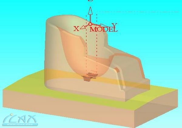

以上是 CimatronE软件对洁具产品行的模具设计和处理过程,下面我们来看 CimatronE在石膏模具加工中的应用。我们这次主要针对这个模具其中的一个部分进行 CimatronE编程讲解。
图(3)编程实例数据

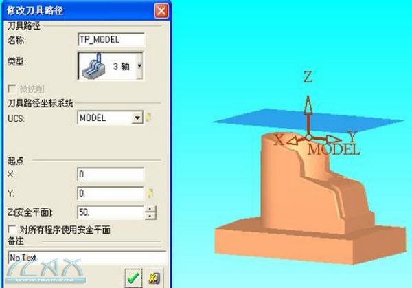

一、首先选择 3轴编程模式,并设置安全平面高度50。
图(4)

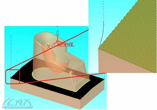

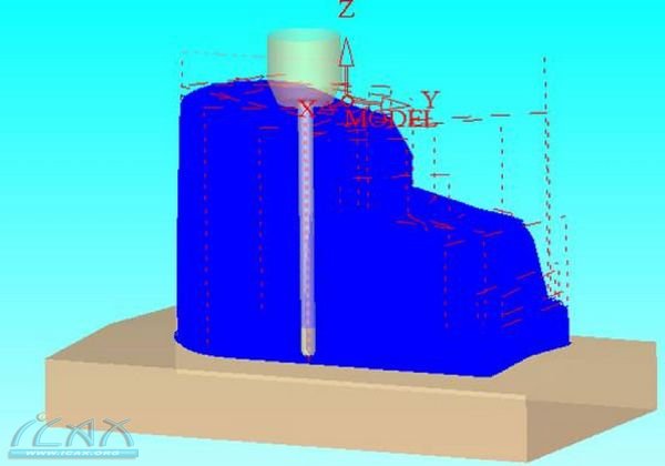

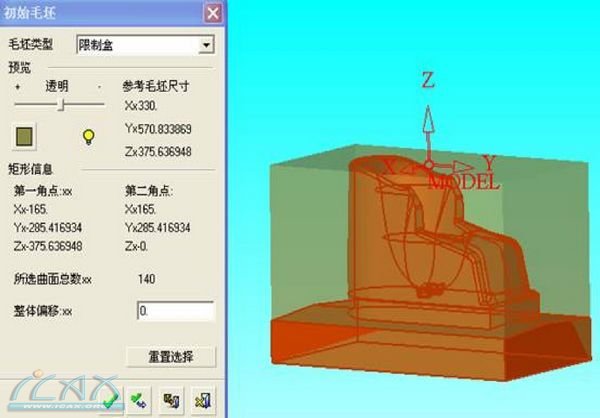

 二、创建这个模具的毛坯,使用限制盒(限制盒生成新毛坯的一种方法)。
图(5)

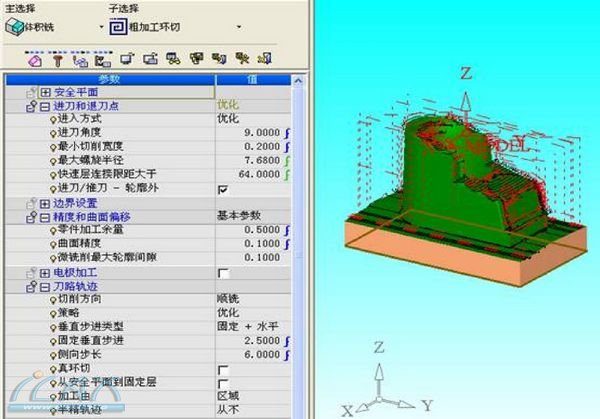

三、创建刀路轨迹,第一刀使用粗加工环形切削(新策略)25R5的刀具,切深 3,侧向步进13,整体余量0.5,公差0.1,顺铣,螺旋进刀,螺旋角度 9°转速2000,进给1200。

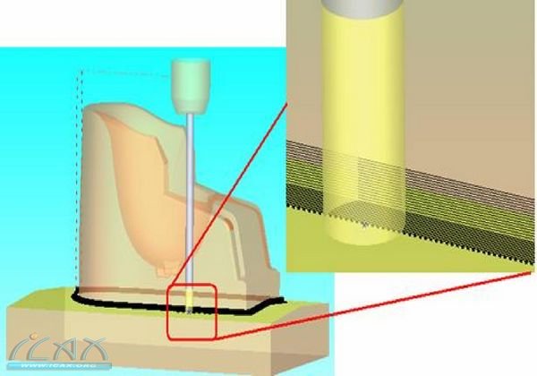

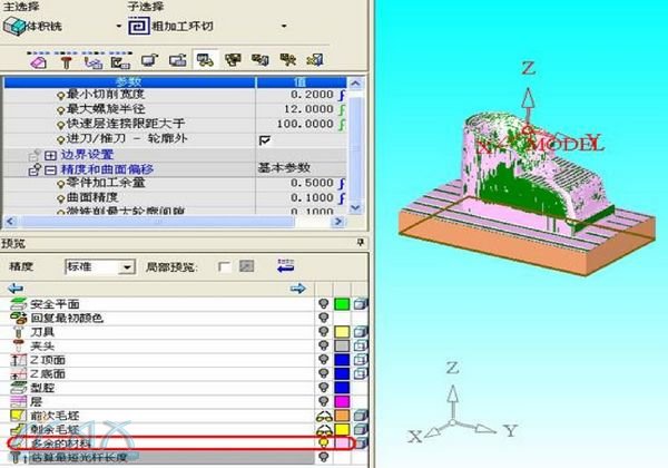

可以先将所有参数设置好,不需要计算、仿真、模拟再检测当前参数是否合理。只需要使用 CimatronE的新功能“快速预览”能最快在十几秒钟就可以看到毛坯残留结果,如下图所示:
图(6)

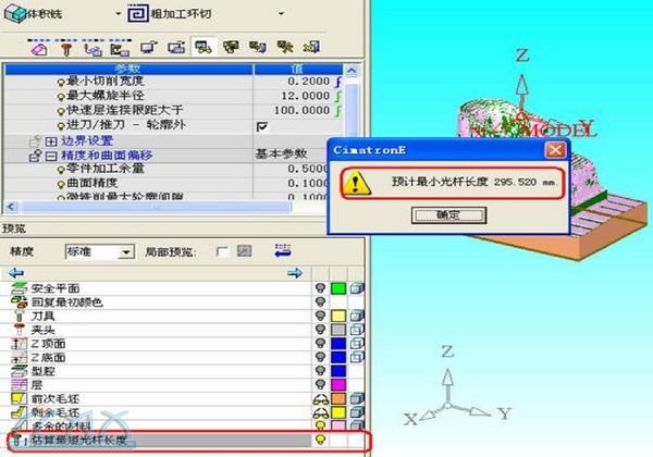

同时还可以很快的推算需要的最短刀长,它可以方便我们设置刀具的长度,优化刀具。如下图所示:
图(7)
通过上面的预览看出当前刀路轨迹符合要求,那计算生成刀路轨迹,如下图所示:

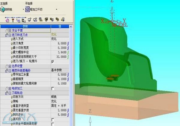

五、由于该模具槽内还有更小的槽,所以还需要进行一次粗加工,使用粗加工环形切削D8R0的刀具,切深2,侧向步进5,整体余量0.5,公差0.1,顺铣,螺旋进刀,螺旋角度9°转速2000,进给1200。生成刀路轨迹如下:
图(10)

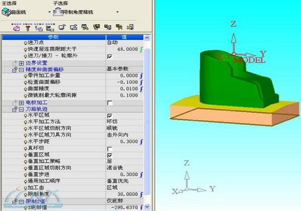

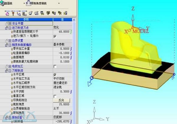

六、以上是粗加工和二粗加工操作,模具上的坯料基本都处理完了,下面就是精加工操作,使用根据角度精铣加工策略,使用 16R8的球头刀,切深 0.3,侧向步进 0.3,整体余量0,公差 0.01,转速 4000,进给3000。处理剩余毛坯:
图(11)
在这个编程中,我们使用限制Z最小值的方法将水平区域避开(上图中黄色的面)下一步再处理黄色面的余料。生成刀路轨迹如下:
图(12)
七、下面将水平区域余料光刀,使用根据角度精铣(平行切削方式)16R8的球头刀,切深0.3,侧向步进 0.3整体余量 0,公差 0.01,转速4000,进给 3000。参数设置如下:
图(13)

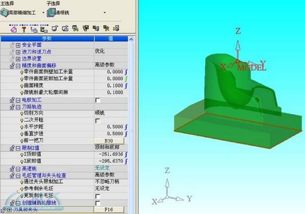

十、由于精加工使用的是 16R8的球刀做的,所以在水平区域和垂直区域的连接处还有余料没有清完,需要再来一个清根加工:
 使用 CimatronE的专用清根功能,D16R0的刀具,切深和步距均给 0.5,转速 4000,进给3000。
图(16)
根据以上参数生成的刀路轨迹如下:
图(17)
