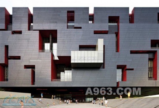

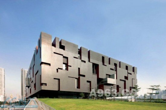

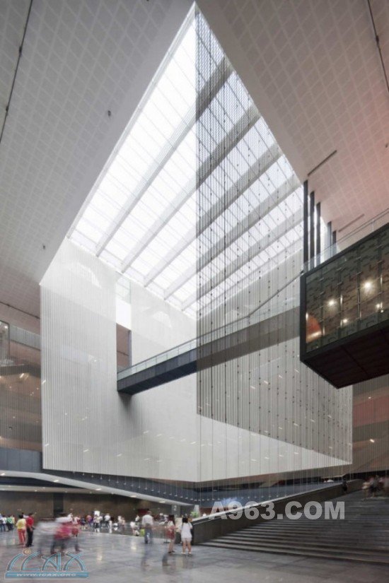

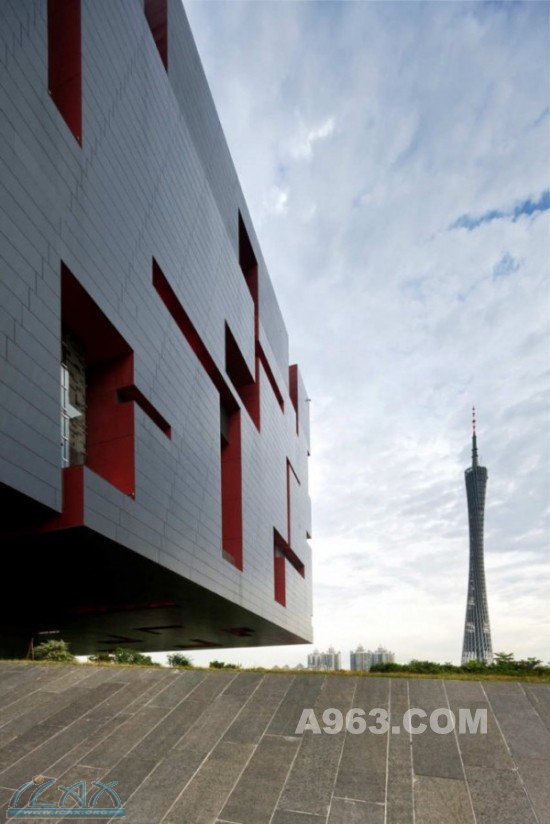

【编者按】广东省博物馆新馆建筑结构新颖,设计独特,采用巨型桁架悬吊结构体系,在中部沿边长67.5米的方形四周布置钢骨混凝土剪力墙,在剪力墙上端设置8榀跨度为67.5米且两端各悬挑23米、高6.5米的大型空间钢桁架,沿悬臂桁架外端设4榀封口桁架,再在封口桁架下伸边长6米的箱型钢吊杆,悬吊3~4层楼面体系。这种悬吊结构体系,在国内尚属罕见,在境外也只有德国宝马汽车大厦、香港汇丰银行等极少个案。

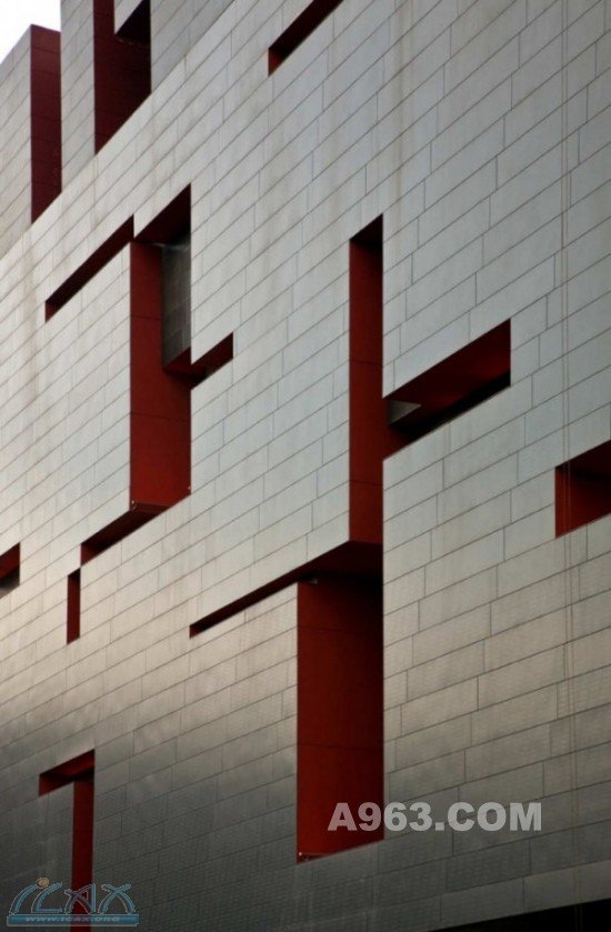

广东省博物馆这栋迷人的新建筑是由许李严建筑师事务有限公司设计完成,博物馆矩形的结构具有一种外来的特质,一片片切割的立面凸显出不规则凹痕的特点。博物馆不像是一个城市建筑作品,而更像是科幻小说里的概念出现在了现实生活中。

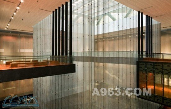

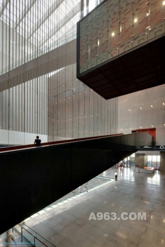

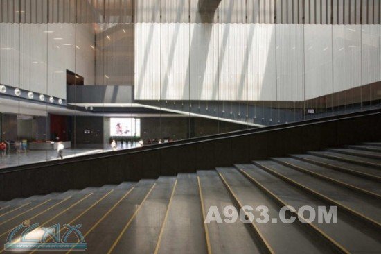

参观者进入广东省博物馆要通过中央草坪上一条石头铺成的下凹道路。建筑内部的设计与外表皮设计相比略显保守,为当代时尚风格,室内通过一个大型中央天窗采光,光线充足。博物馆共五层,有四个展厅,展品超过130000件。总之,这是一座高效、具有视觉冲击力且极具雕塑感的建筑。
