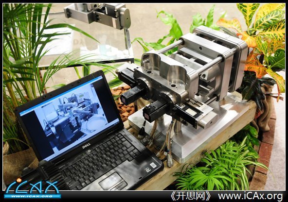

图示:新兴公司在 IPF2011 展上所展示的精密微成型注塑机

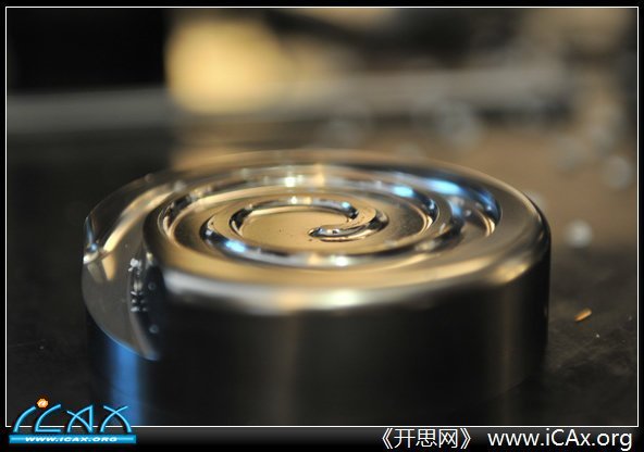

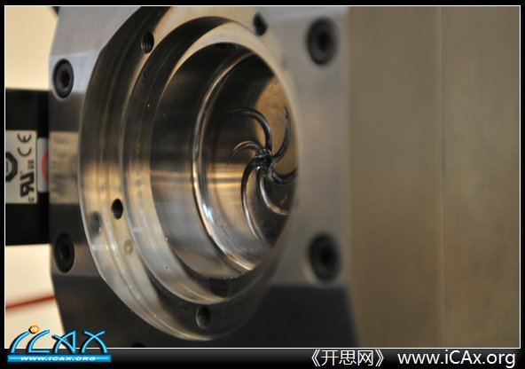

新兴公司研发的全球第一台微小型注塑成型机就是在 竹内 先生的构思下成形。该成型机与传的注塑成型机不同。一般成形机的螺杆是长棒形,其侧面有螺旋沟相较之下,新兴公司所研发的扁平螺杆是圆盘状,在扁平面上作有螺旋沟,具有一种由外向内送料的机构,并且螺旋沟的内外周会因周速度不同而获有混练的効果。
扁平式螺杆的混练情况在模具上装设热浇道是从过去到现在最被常用的惯例,然此条件下的热浇道价格是会很昂贵的,但新兴公司所设计的则是在把热浇道搭配装在射出成形机上,除了可控制成本降低模具价格,并可因无料头而达到零废料的成果。
图示:精密微成型注塑机的碟式螺杆

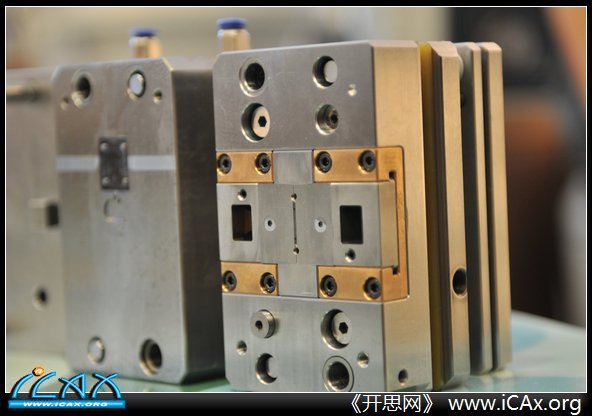

为了使模具小型化而开发出指令系统的套装模具,由于此种模具变小了,对于在缩短模具制作时间方面,或是在降低制作成本方面,或是保管模具而占用空间缩小方面等三大方面,均有很大帮助。新兴公司所研发的射出成形机装有架设模具用的架模机构,故可在很短时间里能把模具架上到成形机或从成形机卸下来。
图示:微成型模具

近年来多色成型技术的普及,新兴公司也开发双色微成型机,与传模的双色模注塑一样,它也通过旋转模具来实现第二的次注塑。
随着微、奈米时代的来临,产品微小化、设备微型化将是未来的趋势,甚至,对于微小产品的精度及复杂性的要求也越来越高,塑料材料的使用也越来越多样化,很显然的,对于精微射出成形的应用来说,传统的射出成形机已经不再是一种经济上可行的解决方案。
图示:精密微成型双色注塑机
