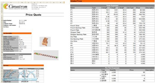

整个报价表单一目了然,在对客户进行报价时成为一个有力的依据,避免空口说白话的误会。更有利于业务的达成。

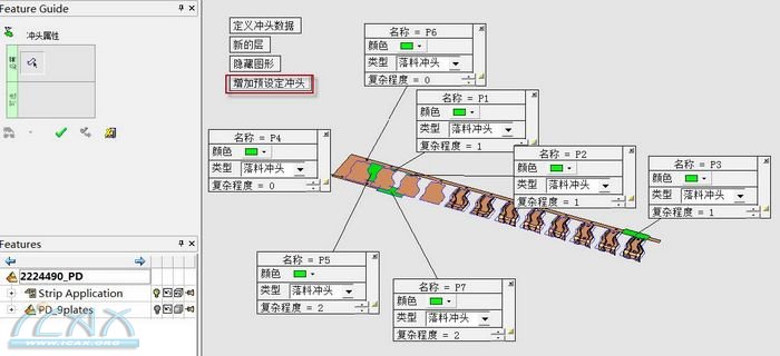

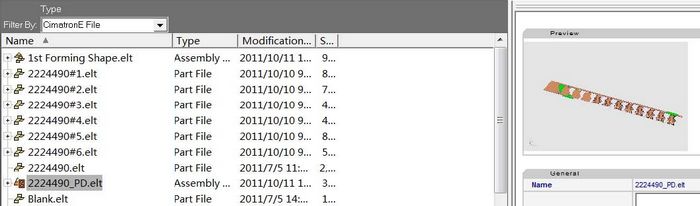

我们先打开一个CIMATRON E做模具设计的文件,一般是XXXX_PD.ELT的名字

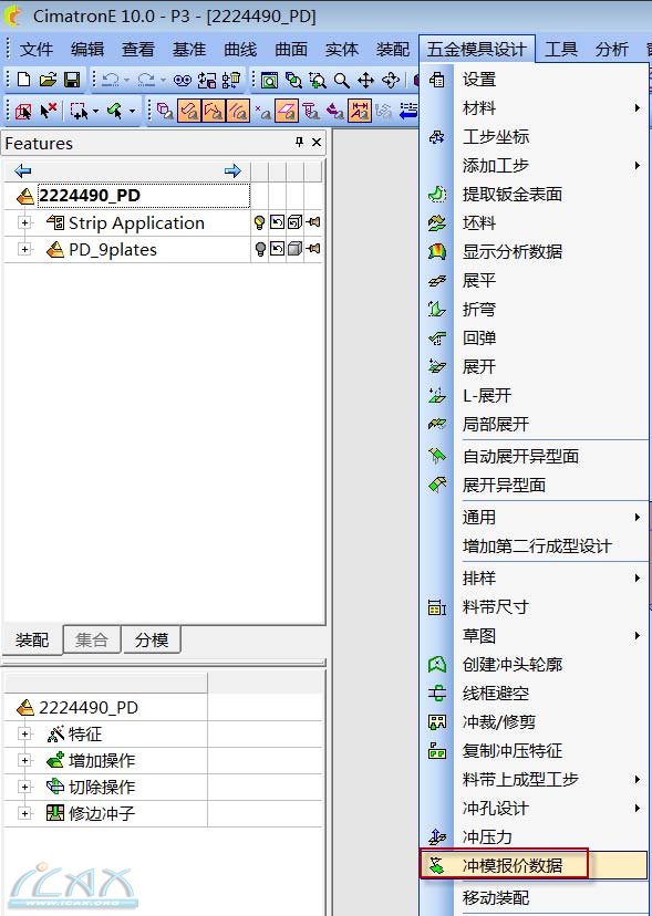

读入到CIMATRON E之后,点击“冲模报价数据”的指令
再点击“增加预设定冲头”,就会显示如下的画面

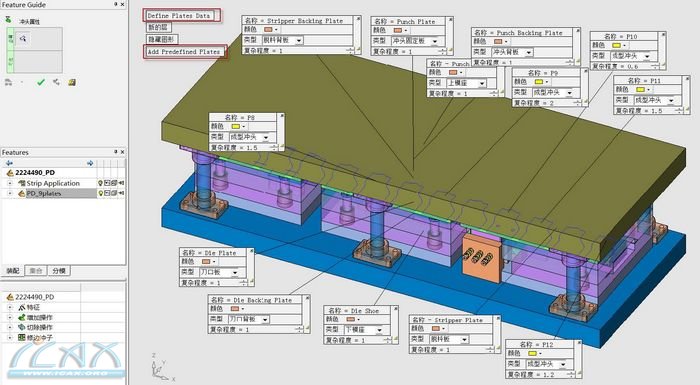

我们可以看到所有的预设定的冲头全部被载入进来,在这些选项里,我们可以将同类型的冲头(落料的冲孔冲头或折弯用的成型冲头)规定同一个颜色,并设置各自的复杂程度,此复杂程度将直接影响到后续报价系统中的加工成本与费用,当在这里点击“增加预设定冲头”时,被加入进来的只是落料冲头。
要使成型的冲头与各块模板加入进来,我们更改“定义冲头数据”为“定义模板数据”(Define plates Data),并点击“增加预设定模板”(Add Predefine plates),定义如下图之后,所有的模板与标准件(如果有的话)都会被定义进来。

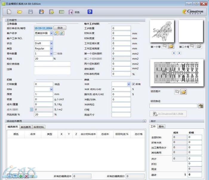

确认所做的这些,并确认,在CIMATRON里的工作我们就做完了,现在打开报价系统或直接从五金模设计的工具条里点击“五金模报价系统”里的“新的报价”,将会进入到五金模报价系统了
以下是五金模报价系统的初始界面

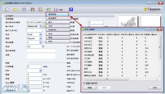

报价系统设置:

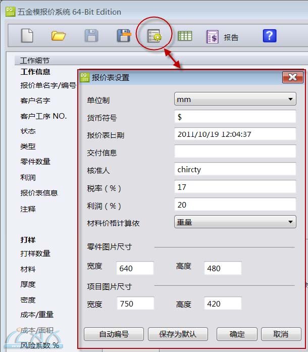

第一次进入此报价系统,必须先根据公司的具体情况设定一些费用的明细,先来进行报价表的整体设置,请设置如下图,此处主要进行税率与利润的设置,其它的诸如“报价表日期”与“核准人”以及“零件图片尺寸”,系统都会自动设置,如果有必要的话再更改,默认也可。

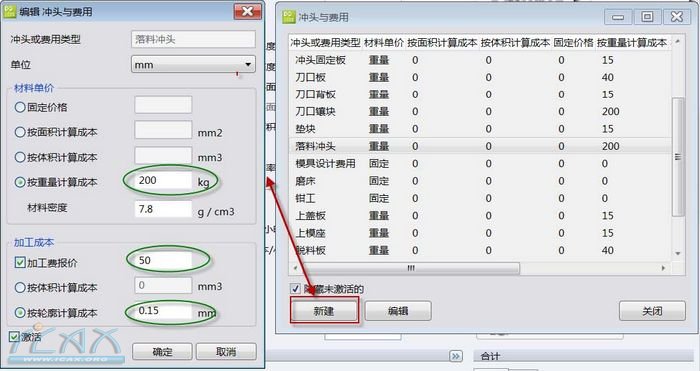

然后设置各项费用,我们可以把各个部门的工作人员薪水与材料都做在一起的,材料按重量计算成本,薪水就按固定成本计算
详细说一下设置的方法,例如,新建一个落料冲头的选项,然后设置图如下:
值得注意的是绿圈标记的位置是价格,例如:“按重量计算成本”后面的意思是:200元/KG,同理“加工费报价”的后面就是:50元/复杂程度,此复杂程度上面已经说明,那么如果一个复杂程度为3的冲头,它的加工费用就是50*3,系统最后得出的结果150元就是按这个来计算的。

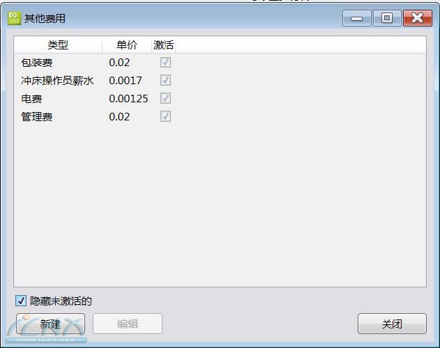

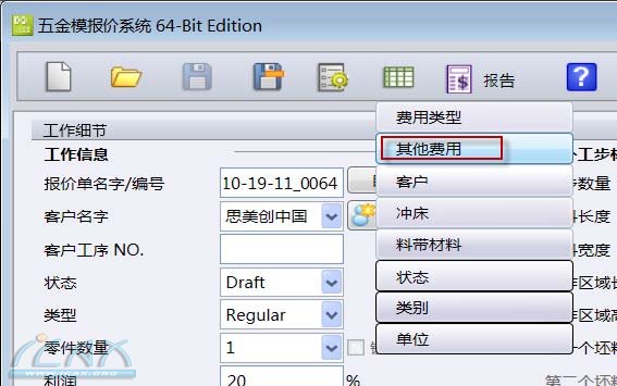

设置好各项后,再看第二项---其它费用
这个其它费用表示的可以是工人薪水(前面我们将工人的薪水做到费用类型里面,与冲头、模板、标准件放在一起,其实也可以做在这里的,按个人习惯而定),也可以是最后冲压试模打样的产品包装费,冲压过程中的电费、管理费等等。

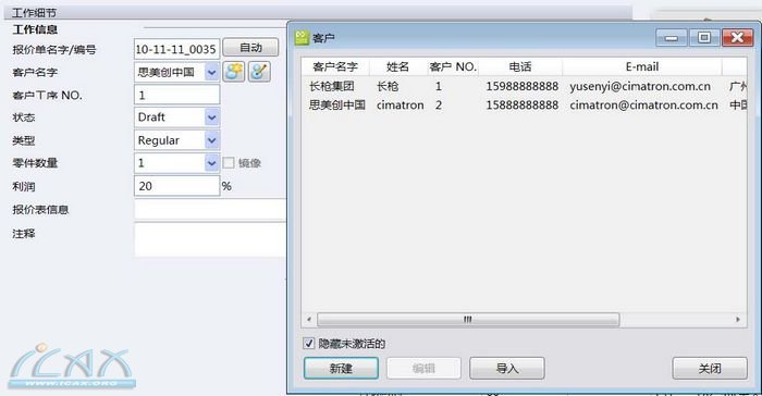

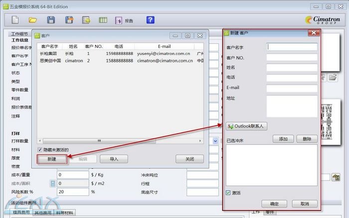

因为我们报价的对象不仅仅是针对一个客户,可能是很多个客户,也有可能是同一个客户很多次的业务往来报价,所以,此项就是一个客户与业务管理表,你可以从Outlook里导入详细的信息,也可以逐项的手动输入。

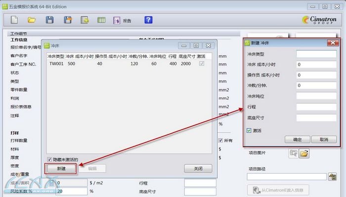

第四项---冲床
针对实际生产中冲床的具体信息输入,此对话框的参数设置会影响软件按设定的打样数量来计算消耗的电费与工作人员薪水,以及产品包装费、管理费等杂项。

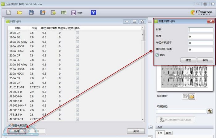

第五项---料带材料,原本软件中默认有一些常用的材料类型的密度参数,但价格成本并没有设置,请按公司实际采购的材料成本填入。
