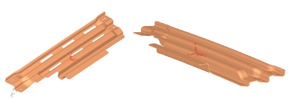

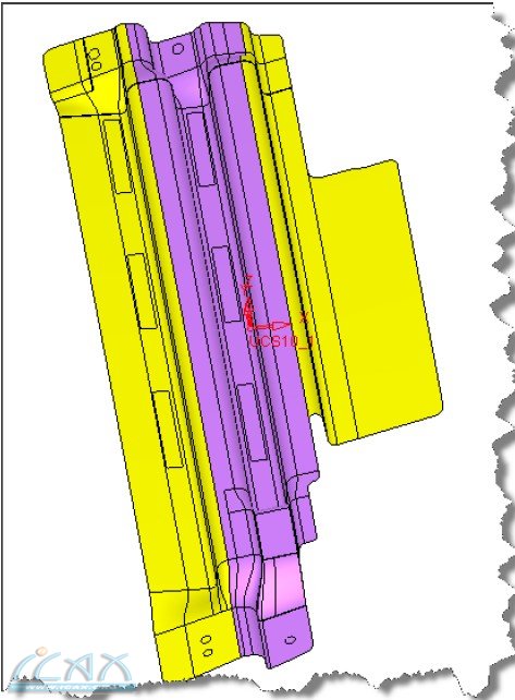

1、 见上图零件档案,整个图档均为非规则曲面,没有一处地方是平直曲面。通过级进模向导进入级进模设计系统,并设定材料的类型为:SPCC;材料厚度为2mm。

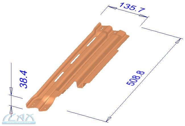

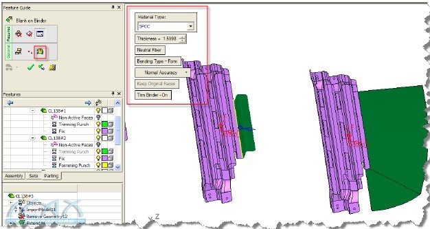

3、 通过选取钣金零件的上表面或者下表面作为展开的参考基准面。这时CimatronE钣金展开的系统会自动侦测钣金零件的材料厚度,上面的步骤我们所设定的2mm和实际的图档的厚度1.6mm有差异,系统会自动提醒用户需要更新材料厚度。

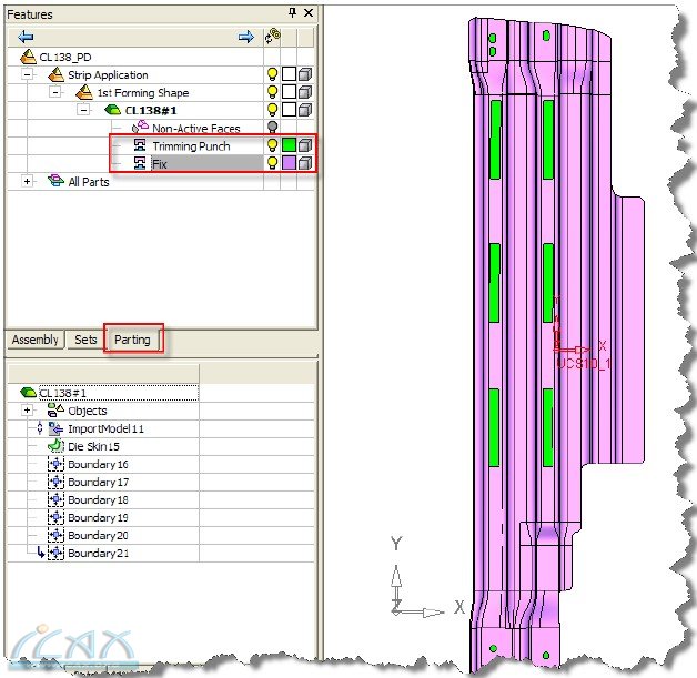

4、 在新增的工位中,我们把所有孔部分通过CimatronE的曲面修补功能快速修补曲面上的孔位。
5、同时在该工位中把补好孔位的曲面通过,把曲面分配相应的“Trimming Punch”冲压属性,其余的曲面分配为“Fix”冲压属性,以便在后期设计中区分其冲压的工序。(可以根据个人偏好修改冲压属性的表达方式)

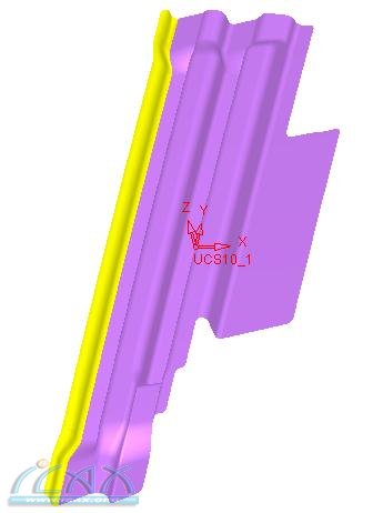

6、 完成以上步骤,继续选取。在上一个工位基础上再增加一个工位。此时,把刚才所归属“Trimming Punch”冲压属性的曲面合并在“Fix”冲压属性中,增加钣金零件右边的曲面为“Formming Punch”冲压属性。

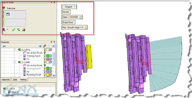

7、 继续基于前个工序增加新一个工站。并把“Formming Punch”冲压属性(即黄色部分曲面)的曲面删除。按原有曲面曲率作曲面的延伸。延伸部分的曲面使用 缝合曲面。
8、 此时,选择功能,首先点选已经缝合的延伸部分曲面,再点选上一工位相应部位曲面。点击鼠标中键确认,弹出展开参数设置选项框,可修改展开的参数同时可选择进行冲压有限元分析。确认以后即可按要求的曲率展开该部分的曲面。

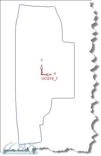

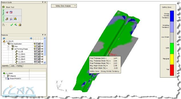

14、。直接使用功能,在该工位上选择任意曲面位置,由于该工站的成型位置相对复杂,可选择进行冲压有有限元分析,如果没有问题可把全部成型部位展平为最大下料尺寸。
15、展开结果如下图所示。

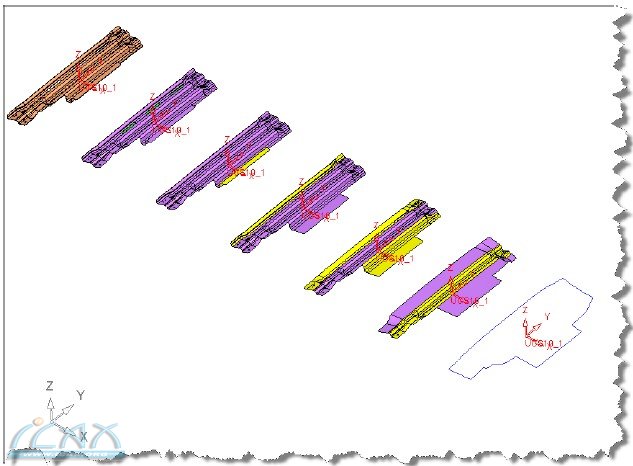

16、全局展开,按照合理的工站排布以及冲压属性的区分,该图档的成型的过程十分简单,直观地展现在设计者面前。
