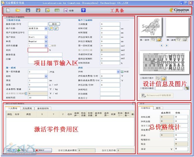

冲压模报价系统用于帮助模具制造者快速、准确生成报价信息。通过CimatronE 冲模设计模块生成的数据,诸如:展开面积、条料尺寸、冲头数量及复杂程度、零件图片等信息,并结合冲压行业知识,合并产生报价列表,可适用于级进模及传送模的报价。报价系统基于数据库资料,可提供大量的可参考数据。用户可管理客户信息、材料,冲压操作等报价信息,提供自动化的工具来计算项目的相关费用。
图2报价系统界面
图3报价单内容
准确的报价,是模具制造者获得订单并取得有效利润的重要因素之一。报价过高,会失去订单。报价过低,反而会因此给企业带来亏损。 CimatronE的报价系统是被客户实践证实了的准确、高效的模具项目报价工具。

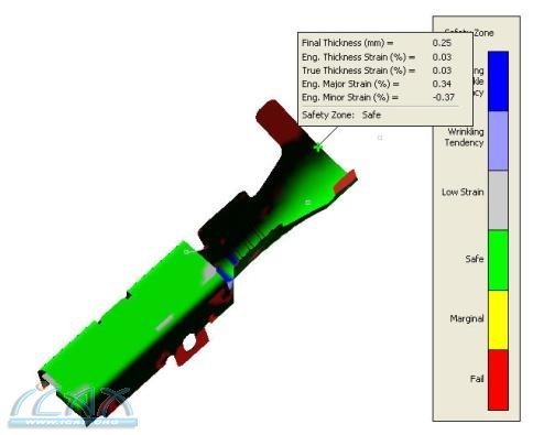

此外还提供了毛料展开(Blank),局部展开(Local Blank)等策略,可以根据零件的变形特点,复杂程度,精度要求采用不同的钣金设计功能。展开过程中可以随时访问并应用高级曲面下的通用设计功能,专用工具和通用工具灵活使用,体现了软件专业化和柔性化相结合的理念,满足了钣金模具设计理论和实践高度结合的要求。在钣金展开过程中可以利用分析功能对成形工艺进行安全性分析。如图5所示,根据不同的工艺条件,材料属性,自动分析结果,并通过不同色带显示结果,如从红色到蓝色连续标记变薄危险区域,安全区域和变厚起皱区域,给工位设计中钣金展开以参考。
图5工艺分析

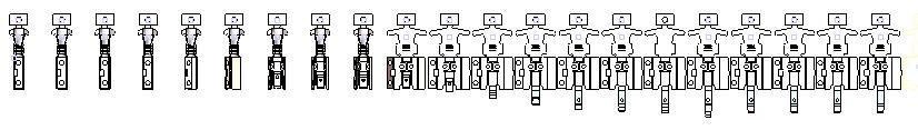

根据得到的工位通过排样(Nesting),料带设计(Strip)得到合理的料带,如图6。在排样设计过程中,可以时时动态显示排样结果,材料利用率。料带设计中支持自由设计轮廓、从外部文件读入轮廓两种方式来设计冲头结构、牵料结构。支持自动生成两相接冲头轮廓间的过切结构(搭边值),如图7所示。参数化的工位数量设计,可以根据设变随时添加、删除工位,提高设计变更效率。
图6工位和料带设计

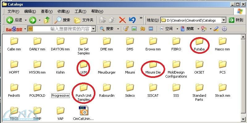

 Cimatron提供丰富的模具标准件和标准模架库,用于模具装配时直接调用,提高设计效率。模架领部件之间尺寸权相关,可以自由修改。模具整体结构尺寸和料带尺寸保持权相关,料带尺寸发生变化,模具结构尺寸自动更新。提高设变效率。标准件库包括Misumi,Punch,LKM,Futaba等国内客户广泛采用的标准,如图8。涵盖了顶出系统、紧固系统、导向系统、定位系统。支持根据客户企业内部标准化来定制标准件库,提高企业的标准化程度,提高模具设计效率,减少出错率。Cimatron中国公司强大的技术支持能力,可以提供模架库的定制、开发。
图8标准件库

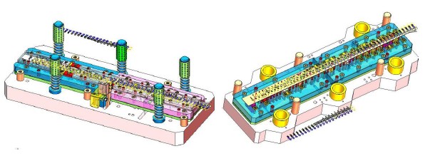

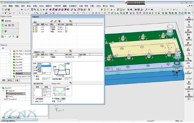

通过调用合时的模架库,完成基本的模具装配工作通过冲头设计,刃口设计的完成细节设计。如图9为模具的上下子装配。装配功能支持零件间和各子装配间的干涉检查,动态剖切,透明显示,3D爆炸图等辅助工具方便设计检查,确保在设计阶段尽量减少非技术工艺错误。基于3D模架环境,根据料带阶段的冲头轮廓添加冲孔冲头和落料冲头。系统中提供成形冲头单元,自动调用,自动定位于相应的模具装配中,根据料带中工位成形面自动或半自动裁切出成形冲头。冲头根据预定义的模板属性、功能自动裁切各个模板。提供多种刃口和漏料结构,如图所示。从标准件库中添加定位件,导向件,紧固件,斜料系统零部件等。完成3D模具装配。
图9模具上下子装配
图10刃口和落料结构
