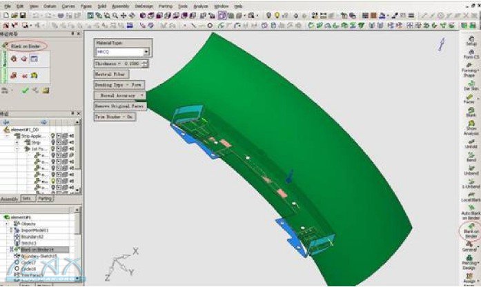

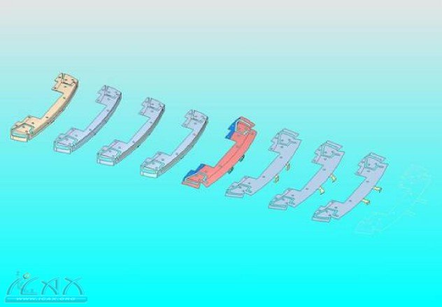

CimatronE的Die Design Solution为五金模具,尤其是级进模具提供了完整的设计解决方案,包括工位设计、料带排样设计,模具结构设计,模具零部件设计(简单冲头,成型冲头)等,本篇重点介绍针对复杂钣金展开策略,即辅助面展开(Blank on Binder),适用于零件结构复杂,通用的展开、折弯功能很难实现的零件展开工作。下面介绍如图零件的三个折弯区域的展开。
图1

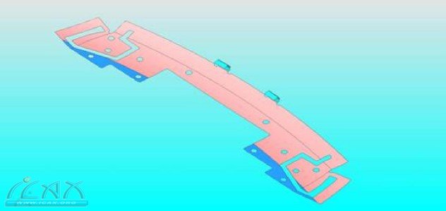

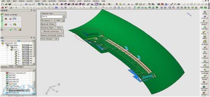

该零件的三侧面折弯都很难通过一次常规的展开即可完成。必须通过辅助面展开,思路是通过借助相邻曲面,建立辅助面,将折弯面展开到辅助面上完成。首先,通过对底面曲面(红色面)进行延伸得到辅助展开面,所使用的功能是 CimatronE提供的通用的CAD曲面造型功能。如下图2,图3。
图2
图3

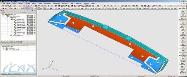

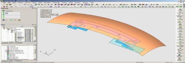

通过专用的钣金展开功能—辅助面展开(Blank on Binder),一次性得到展开结果,如下图4,图 5。
图4
图5

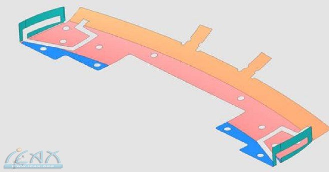

同样的方法快速展开两侧的折弯区域,如下图 6,图7,图 8红色标记处。
图6
图7
图8
本零件展开的难点就在于上面三处折弯区域,但通过 CimatronE的专有工具,变得非常简单,不仅使得展看变成可能,而且展开效率也大大提高。后面通过进一步的细节处理,得到如图 9的成形工位,即可用来料带的排样设计。
图9
综上,对于复杂钣金展开,CimatronE提供了独到的解决办法,而且效率非常高。
