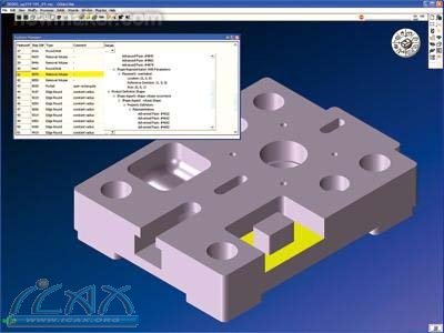

GibbsCAM的AP224接口可作为 AP224文件特性与软件本身特性管理器之间的连接装置
AP224专门用于支持设计工程团队与生产工程团队之间的产品制造信息传递。它主要集中在机械零件的生产,其中包括加工这些零件所必要的信息。AP224能够捕捉到零件的特点、几何尺寸和公差尺寸、材料、表面光洁度和加工中所需的其他零件数据。
与所有的 STEP标准应用协议书一样,AP224能够将信息编译成代码,这样计算机系统就可以直接将这些代码编译转换。编码过程是不依赖于任何计算机系统的。
 GibbsCAM的 AP224接口可以阅读这些经过格式化的信息,然后创建可加工的零件特性,当然这些特性是与 AP224文件中的特性互相对应的。NC编程人员和编程软件都不需要对零件的几何形状进行“特殊处理”,因为部分工艺将会使其创建机床加工指令和刀具路径数据。这是向无纸化工厂迈进的重要一步,尽管在前进的道路上还会出现更多的挑战。

按照 Gibbs公司的营销副总裁的说法,较高的 CAM自动化水平和流水化作业正是 GibbsCAM AP224接口所要达到的目标。作为起步,可以说这一接口是 AP224文件特点与 CAM软件特点之间的联系桥梁,它知道如何处理。例如,从 AP224文件中吸取的特点可控制、组织成 GibbsCAM中使用的特性实体。
 GibbsCAM的特性管理器将可以自动地隔离这一特性中的几何表面,这样它们就能够作为一个相关的组合通过,达到在软件中加工使用的各种操作要求。例如,可作为一个组合,选择孔径的特性,然后通过软件中的孔径管理器对其进行加工处理。
同样,在铣削加工隐窝时,可根据各种独特的 GibbsCAM优化战略,选择特别的隐窝特性,对其进行组合加工处理。采用 AP224接口连接,为 NC编程员提供了一种新的方法,增加了软件的自动和交互式特性辨识功能。采用AP224 口时候,使零件的特性达到了能够“预先辨识”的程度。
