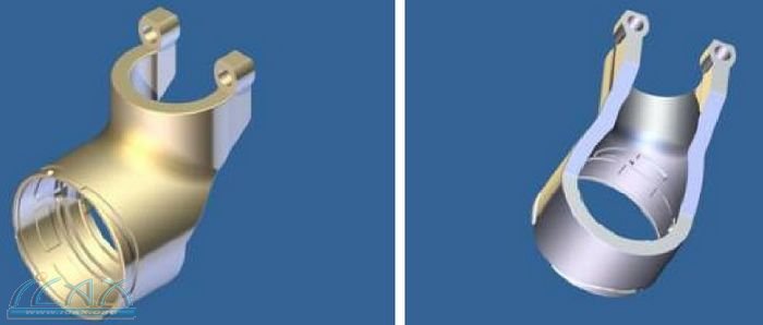

任何零件的加工都离不开工艺的指导,一个好的设计师更需要对零件加工工艺有较强的认知,只有这样你设计的产品才能保证具有完美的加工流畅性。合理确定数控加工工艺对实现优质、高效、和经济的数控加工具有极为重要的作用。其内容包括选择合适的机床、刀具、夹具、走刀路线及切削用量等,只有选择合适的工艺参数及切削策略才能获得理想的加工效果。近期遇见一类零件具有较强的加工难度和复杂的工艺安排,特写此文,以便大家共同讨论。零件如图所示:

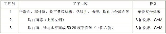

该类零件的原始加工方法分为三道工序:
一道工序是指一个(或一组)工人,在一台机床上(或一个工作地点)对一个(或同时对几个)工件所连续完成的那部分工艺过程。也就是说原始加工方法中,需要用三台机床,至少要装夹三次,这种加工方法严重影响加工效率和生产成本,严重影响零件加工精度和各种形位公差(同轴度、对称度等),两台铣床分别对它加工时都必须做工装夹具,然而执行工序 1中的车外圆时由于机床的轴向误差会在外圆柱面上产生圆跳动,这给后道工序 2中的工装夹具制造带来了不少麻烦,通常都要做上好几套夹具,针对不同的圆柱面使用不同的夹具,每加工完一个零件都要花一段时间去更换夹具,等等这些弊端给生产带来了不可估量的损失。

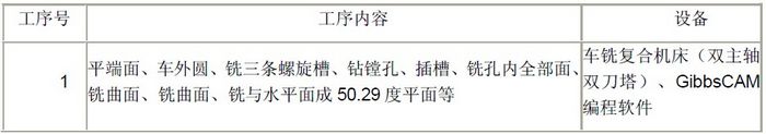

09年 8月购进一款 GibbsCAM软件后,使得可以采用另外一种切削策略进行加工, GibbsCAM编程加工法,该方法只需一道工序:
下面详细介绍此方法的加工工步安排:
1.棒料毛坯装夹在主轴上(直径为 110mm的铝合金棒料,通用夹具即可),主轴加工。
2.平端面、车外圆、钻孔、镗孔、钩内槽、半精车、半精镗孔(属于简单类加工) .

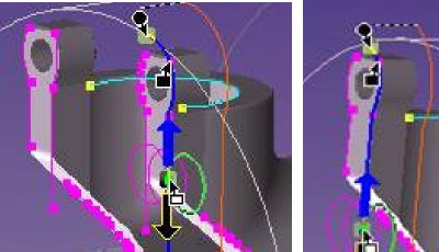

3.铣外圆柱面上三条螺旋槽,如图所示:
此螺旋槽宽 3.2mm,用直径为 3mm的铣刀铣削,步距为 0.1,总共走了 3刀,以前一直考虑第一刀和剩余两刀能不能设置不同的进给量,因为第一刀是满切削,剩下两刀只走了 0.1mm的余量,然而 GibbsCAM软件解决了该问题,可以通过 ‘可变进给速率 ’来控制任何一个地方你所想要的任何进给量,大大的节约了加工时间。转速 S2500,进给量不同的地方分别为 F200、F400,加工时间 3分钟。
4.铣柱面,如图所示:
该圆柱面编程较简单,只需在 YZ上的圆柱底面围绕圆柱取一段圆弧即可,直径 10mm球头铣刀转速 S2000,进给量 F150,加工时间为 1分 6秒。
5.铣曲面 1,如图所示:
该曲面采用直径 10mm的球头铣刀铣削, GibbsCAM编程时采用曲面加工法 ,只需控制转速、进给量和加工步距即可。加工步距 0.05mm,转速 S2000,进给量 F500,加工时间 18分钟(曲面最大直径为 68mm)。
 6. 铣平面,如图所示:
铣该平面较简单,只需在 YZ面上取一条线段即可,采用直径为 10mm的端铣刀,转速为 S2000,进给量 F120,加工时间为 45秒。

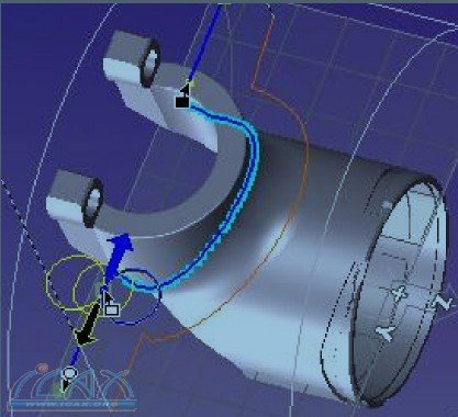

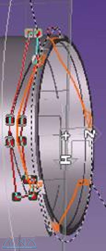

2.极坐标插补铣弧面,如图所示:

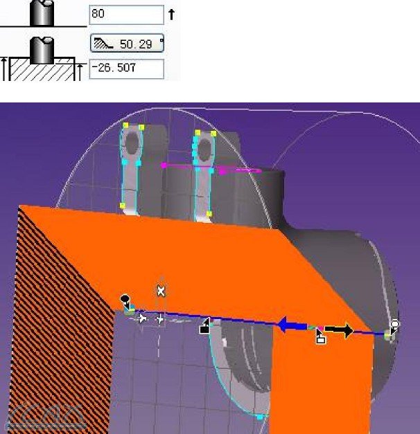

3.铣斜面(与水平面成 50.29度角),如图所示:
采用直径为 10mm端铣刀, GibbsCAM利用一条直线就能编出铣斜面程序,只需在软件里面设置角度为 50.29度,如图:
采用直径 10mm的端铣刀, XY(G17)面上进行加工,转速 S2000,进给量 F120,加工时间 1分钟40秒。

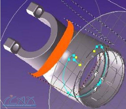

4.铣圆弧面,如图所示:
采用直径 10mm端铣刀,转速 S2200,进给量 F150,加工时间为 40秒。

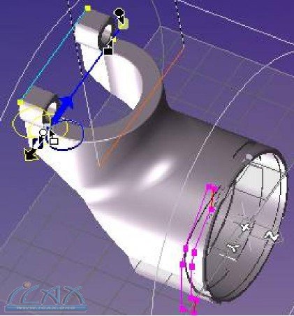

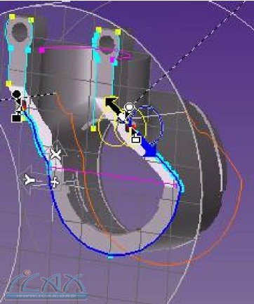

5.铣支架,如图所示:
6.铣曲面 2,如图所示:
采用 6mm球头铣刀,转速 S2500,进给量分别为 F250、F450,加工时间为 5分 34秒。
