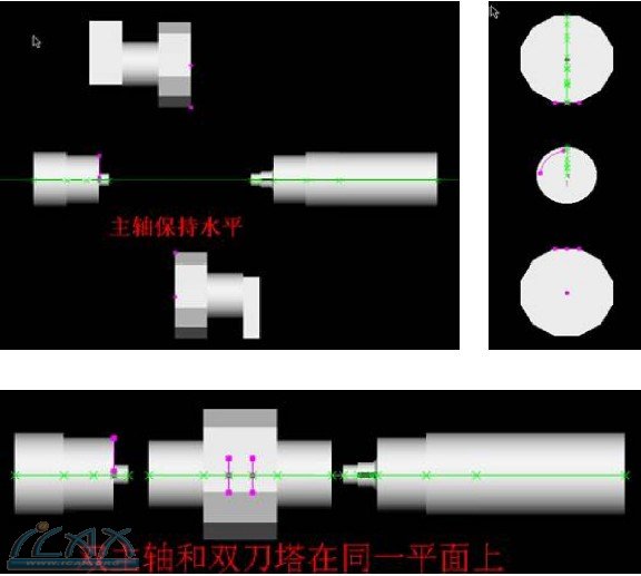

1.机床模型可以用Cimatron或其它软件造型完成,导入模型时注意各个组件相互独立(非融合状态)。
2.机床的尺寸要实际测量,根据客户要求,一般精确绘出主轴和刀塔位置及相关干涉部件。
3.造型时注意所有部件尽量和实际机床位置尺寸一致,双主轴和双刀塔须在同一平面上(也有的机床主轴和副轴在X向是不一致的)。

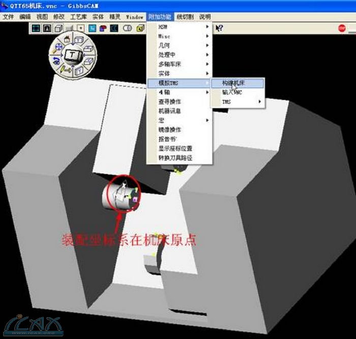

1.加载机床模型,进入构建机床。装配机床时注意坐标系的位置:坐标系在机床原点,且以XY坐标系存贮装配好的文档。 机床原点位置在主轴卡盘中心,Z向位置因不同机床而有所不同。

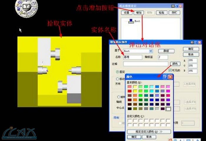

2.机床模拟设定窗口打开后,点击增加按钮,拾取要定义的机床部件(拾取后显示黄色),基于ROOT目录,名称命名为“基准”,轴标签“J”。打开颜色对话框可以定义基准颜色。此部件为非运动部件。点击确定,定义完成。

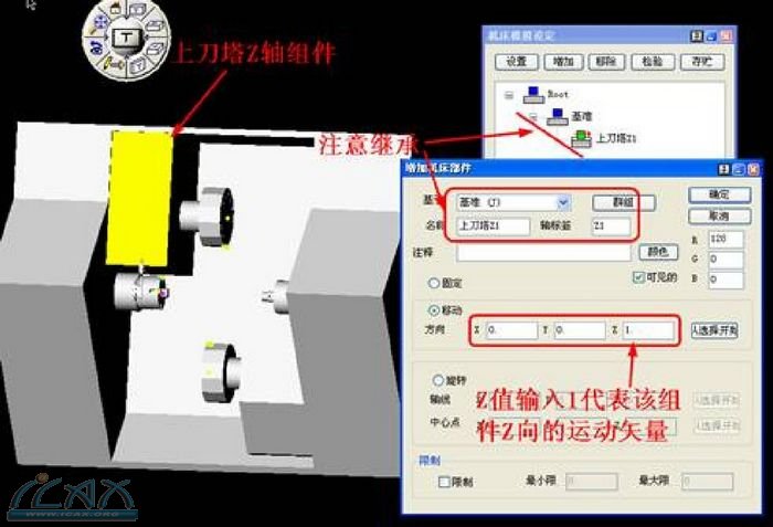

1)上刀塔Z1轴定义:拾取Z1轴组件,在“基准”目录下名称文本框输入“上刀塔Z1”(名称可以根据习惯自定义)。轴标签输入“Z1”(注意轴标签“Z1”是固定的,建议以下各轴也使用是固定标签)。Z1轴为Z向直线运动,沿哪个轴向移动即在哪个方向空格输入1或-1(+-1分别代表不同矢量方向),所以移动方向参数设置为:“X0,Y0,Z1”,注意Z1轴矢量。

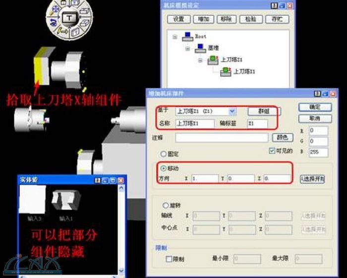

2)上刀塔X1轴定义:拾取X1轴组件,在“上刀塔Z1”目录下继承“上刀塔X1”,轴标签为“X1”。移动方向参数设置为:“X1,Y0,Z0”。

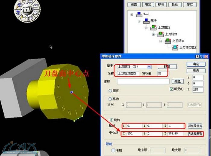

4) 上刀塔刀盘定义:拾取刀盘组件,在“上刀塔Y1”目录下继承“上刀塔刀盘K1”。K1轴绕Z轴旋转运动。所以旋转轴线参数设置为“X0,Y0,Z1”(绕哪个轴向旋转须在哪个轴线空格输入1或-1)。另外还必须指定旋转中心,K1轴旋转中心是刀盘面中心,拾取刀盘面中心点,点击“从选择开始”即可自动载入点坐标“X350,Y0,Z379.49”。

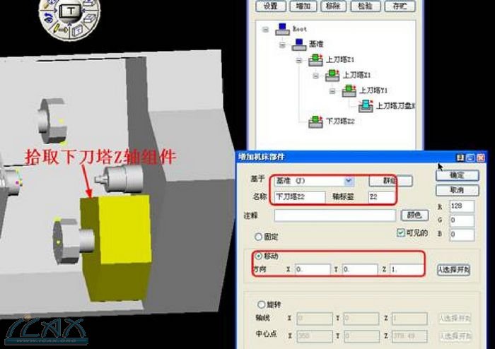

4.下刀塔组定义:
拾取下刀塔Z2轴组件,注意在“基准”目录下继承“下刀塔Z2”,轴标签为“Z2”。移动方向参数设置为“X0,Y0,Z1”,注意Z2轴矢量和上刀塔Z1矢量一致。
下刀塔其它组件同上刀塔设值,不再累述。

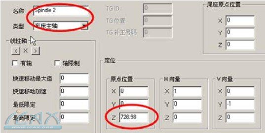

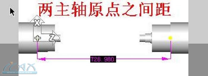

    建造机床时两主轴之间的距离须根据机床原点的实际距离写进MDD,且造型时两主轴距离和MDD数值要保持一致:主轴原点Z 0,副主轴原点在Z 728.98(原点参数从户机床设置里获取)。
MDD主副轴设置:主轴Z:0,副轴Z:728.98

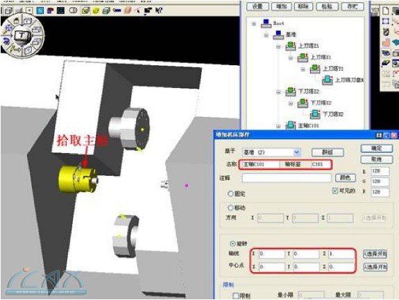

1)主轴定义:拾取主轴组件,注意在“基准”目录下继承“主轴C101”,轴标签输为“C101”,旋转轴线为“X0Y0,Z1”,旋转中心为“X0Y0,Z0”。

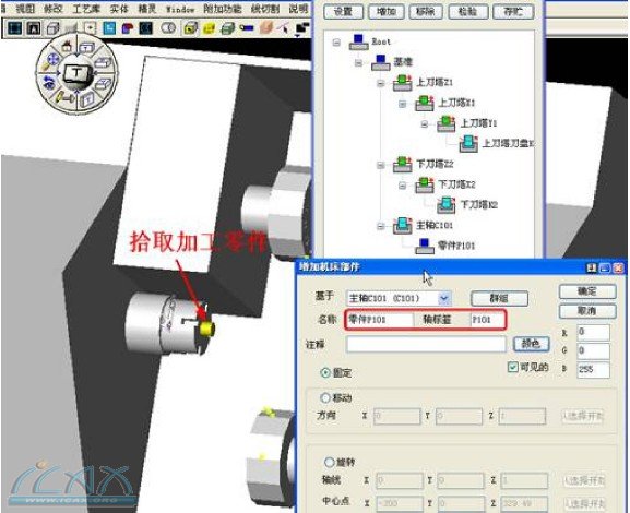

2)主轴加工零件定义:拾取主轴加工零件,在“主轴C101”目录下继承“零件P101”,零件标签为“P101”。运动状态设置“固定”。

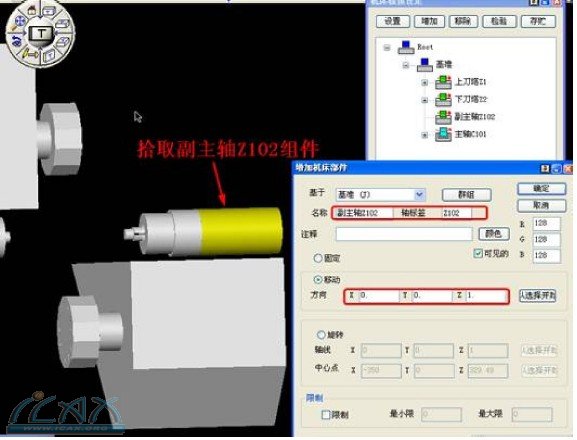

3)副主轴Z102组件定义:拾取副主轴Z102组件,注意在“基准”目录下继承“副主轴Z102”,轴标签输为“Z102”,移动方向参数设置为“X0,Y0,Z1”(副主轴可Z向运动)。

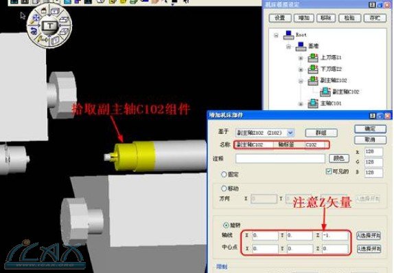

4)副主轴C102定义:拾取副主轴C102组件,注意在“副主轴Z102”目录下继承“副主轴C102”,轴标签输为“C102”,旋转轴线为“X0Y0,Z-1”(注意副主轴旋转矢量和主轴相反,所以输入-1),旋转中心为“X0Y0,Z0”。

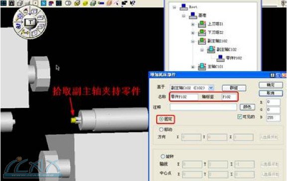

5)副主轴加工零件定义:拾取副主轴加工零件,在“副主轴C102”目录下继承“零件P102”,零件标签为“P102”。运动状态设置为“固定”。

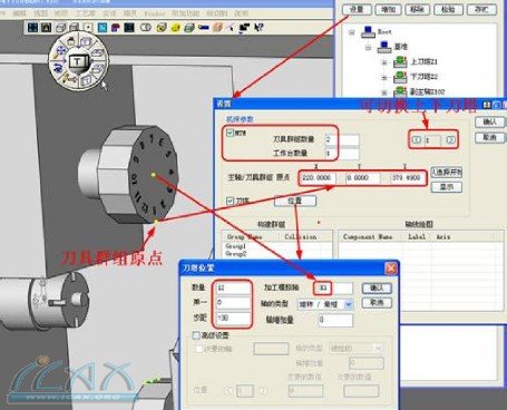

6.刀塔的设置:
点击设置按钮,在设置参数对话框勾选MTM,设置2组刀具群组,再分别设置两组刀具群组的原点,注意和机床实际刀具原点统一。
 以上刀塔为例,设置旋转轴K1, 本刀具组为12个刀塔位。原点即为刀盘旋转起始位置,设起始位置为0°,步距为-30°,轴旋转类型一般为最短。
下刀塔设置参照上刀塔。

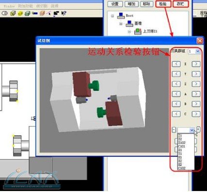

7.设置完成后检验运动关系是否合理,存储运动组件即完成机床创建。

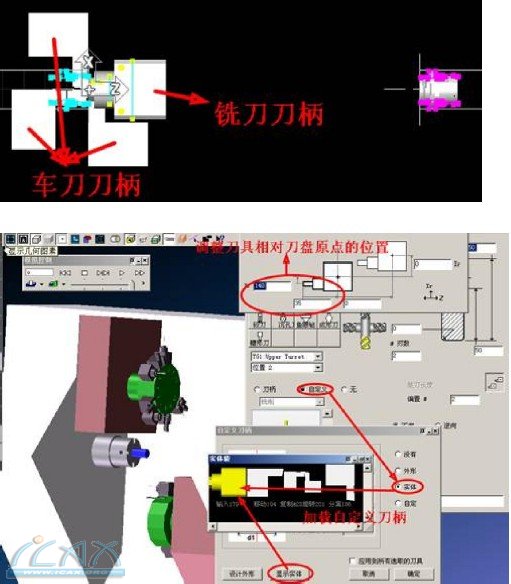

另外一般机床所有刀柄均为活动刀柄,所以不能在机床构建时创建刀柄,刀柄的创建需在零件编程状态下自定义刀柄。
1.注意创建刀柄时,刀柄尖点均指向XZ坐标系原点(作为刀柄统一的基准)。
2.车刀刀柄需和实际刀柄的方向一致才能正常加载。
3.铣刀刀柄创建一个方向即可,不同方向铣刀刀具加载刀柄后,铣刀刀柄会自动旋转方向。

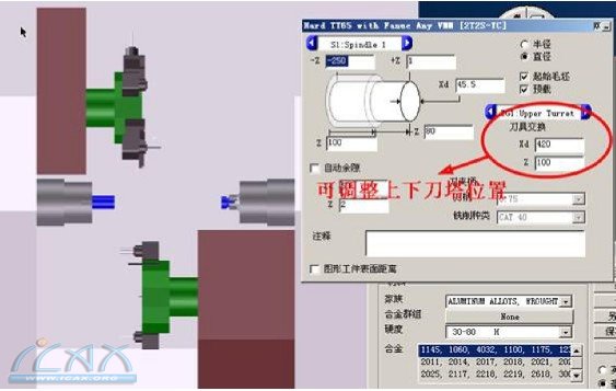

4.上下刀塔的位置关系可以通过刀具交换位置进行重新调整:
