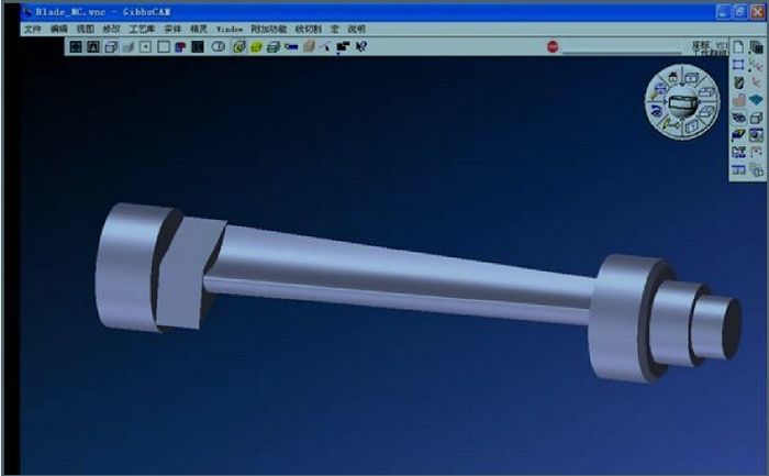

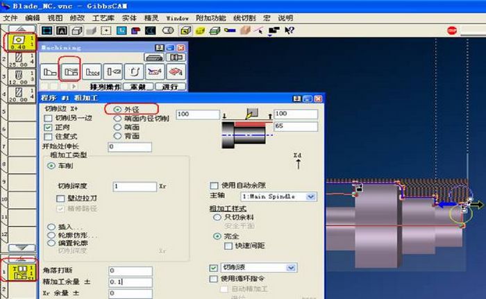

一、按照工艺安排第一步先进行车外圆加工。
 在GibbsCAM中先选择一把刀具加上一个策略一起生成一个车削对话框,在对话框中填上相应的参数,再选择加工图素就可以生成刀路轨迹了。GibbsCAM的编程理念和别的CAM软件有所区别,很多传统软件使用的是特征编程,而GibbsCAM采用的是操作模式编程,这样生成的程序可以很轻松的进行工艺优化。
图(3) 粗车外圆界面

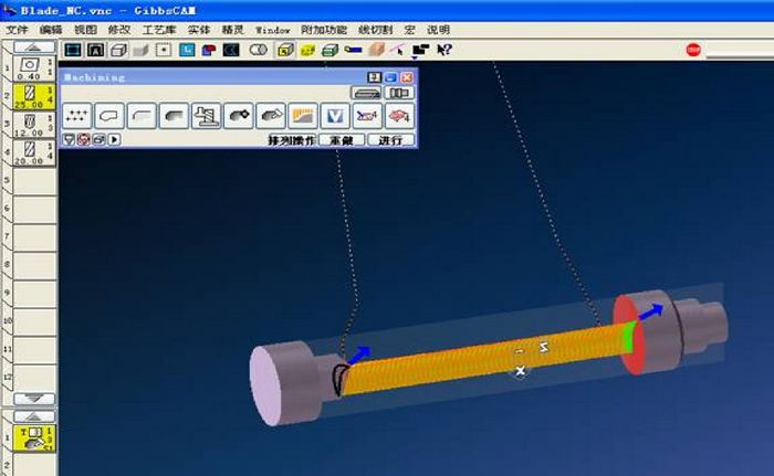

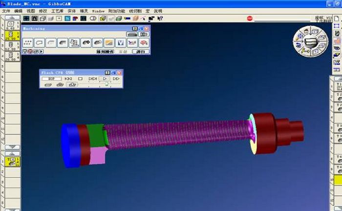

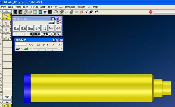

 二、粗车结束,进行一次精车就可以了。车削结果如下:
图(4) 粗车仿真效果

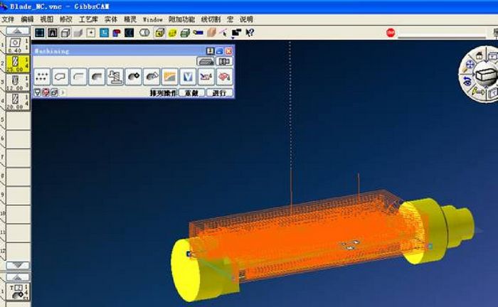

三、由于叶片的不规则性,所以下面我们没有办法继续车削下去了,但是还是有大量毛坯的,所以下一步我们将采用铣削的方式来去除大量的毛坯。
因为该叶片是片体,所以得分别加工两个面,那就得使用4轴定位加工,也就是C轴进行分度。
图(5) 定位粗加工策略

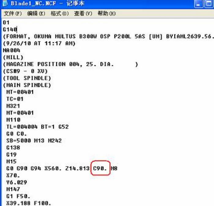

加工代码格式显示如下:
图(6) 4轴定位加工代码

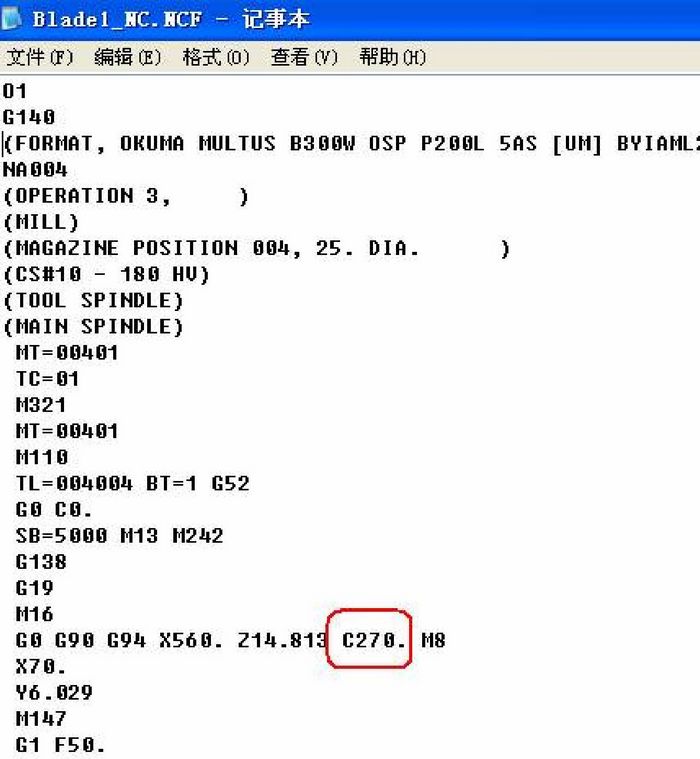

四、在上图代码格式中C=90,表示该坐标平面位90度平面。当然,另外一个面应该是270度平面。使用同样的加工策略清除另外一面的毛坯,参数如下
图(7) 定位加工反面界面
代码格式如下:(其中C轴旋转了180度定位为C270)。
图(8) 4轴定位加工代码

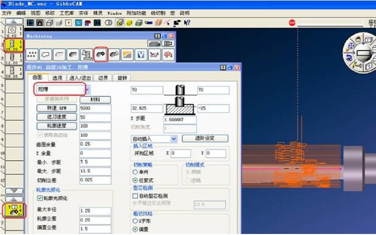

五、由于前面4轴定位加工采用实际上是3轴的开粗加工策略,所以有些角落还是有些毛坯残留的,所以还需要先进行一次半精加工。半精加工我们可以采用4轴联动的加工方式了。

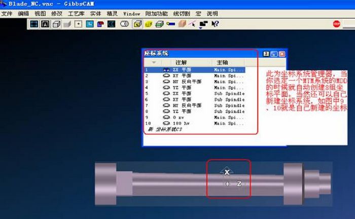

在建立4轴联动加工的时候,我们得先确定坐标系统,因为多轴车铣复合加工的设备,旋转轴多数为C轴旋转,所以得先确定坐标。
图(9) 坐标系统管理

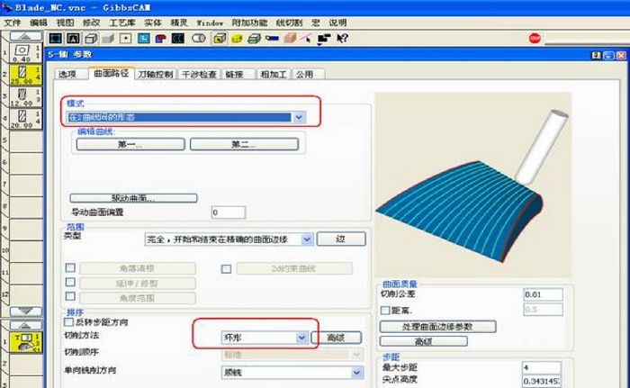

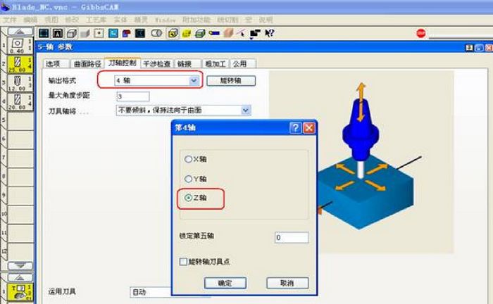

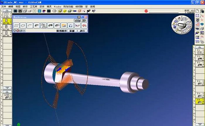

六、下面我们进行4轴联动半精加工编程:
A)加工策略
图(10) 4轴联动编程策略
B)刀轴控制方式
图(11) 4轴刀轴控制方式
图(12) 4轴刀路显示

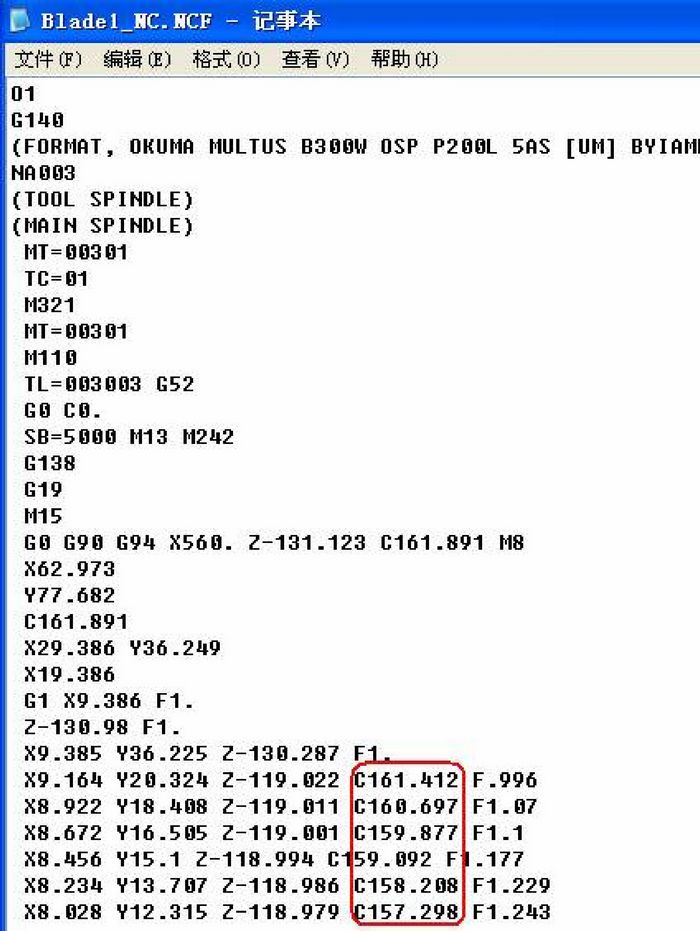

 B)联动加工代码:
图(15) 4轴联动程序代码

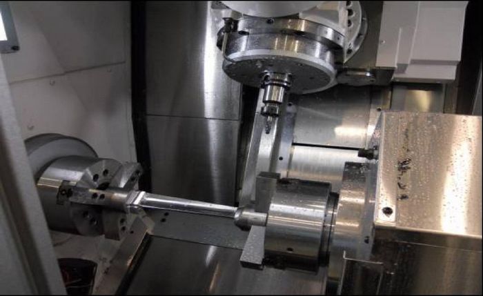

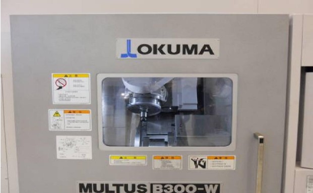

九、大隈机床实际加工照片:
图(16) 实际加工图片
