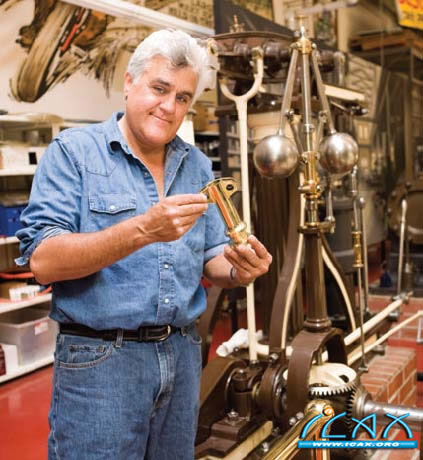

Jay Leno站在他的1831年产的蒸汽机前,该蒸汽机有两块相同的固定引擎部件。

蒸汽发动机控制器的下套筒已经修理好几次了,但是一直无法修复。
控制器由两个像飞锤的15磅钢球组成,径向相对悬挂,与下套筒保持一定距离。随着发动机转速增加,离心力驱动球向外转动。一个杠杆机械装置把横向摆动转换为垂直摆动,推动下套筒关闭蒸汽阀门。
“如果套筒中止发动机运转,球的外表面会造成严重损害。我们需要有东西可以替换它。”Juchli说。

他们对此项目非常满意,Juchli说最终结果是,车库最初的4轴零部件,外观精美,运转良好。
这台1831年的蒸汽发动机换了下套筒,功能齐全—悬浮的球形飞锤黄铜零部件。Jay Leno收藏在Big Dog Garage的发动机带有两个固定引擎部件。
