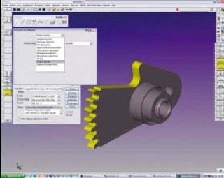

从一份简单的 2D传真图纸,到用户设计办公室的 3D模型,或客户通过电子邮件传送的其它数据格式,GibbsCAM赋予用户强大的数据读取能力,包括目前常见的绝大多数的数据格式,例如: DXF,IGES,Parasolid .x_t xmt,.x_b .p_b,点列表.txt,ACIS.sat,SolidEdge.par.asm,VDA-FS.vda,STL.stl,Autodesk Inventor.ipt.iam,SOLIDWORKS.sldprt.sldasm,等。
除了这些读入格式, GibbsCAM还有一个独特的《几何专家》特征功能,使用户能够方便的制图和更改几何数据,并在合适的公差范围内完成加工。另外,完整的制图系统还赋予了夹具和特除刀具的定义,通过机床仿真功能校验加工中是否有碰撞发生。以上这些优势帮助用户有效合理的处理来自客户的任何类型的数据。作为一个程序员,没有必要学习使用额外的 CAD绘图软件,偏离你的工作重点。 GibbsCAM提供了合适的绘图工具,车间工作人员可以根据加工操作的需要定义 2D或 3D几何。

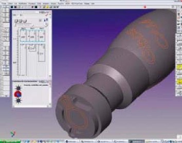

用户可以自定义或从刀具库选取所需刀具,并分配至机床或车削刀架的正确位置;然后选取要加工的几何,并选择图形标记的加工方向、刀具位置以及起始和终止点等刀具路径相关设定。

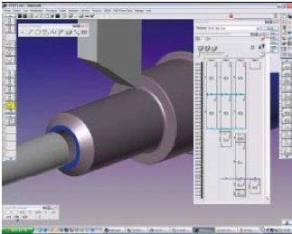

GibbsCAM可通过其图形化的同步管理器,协调多任务加工机床各通道之间的程序同步,直观观察各操作的加工时间,然后后置处理生成 TTFT代码,直接应用于 DECO系列机床进行生产,或者导入 TB-DECO软件进行再编辑。
同步管理器显示多通道加工中同步程序的起始接点和加工时间。另外,还有一个辅助对话框显示操作中的矛盾或冲突信号。

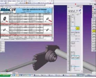

GibbsCAM拥有完整的加工数据(工艺报表),包括加工时间。甚至包括辅助操作,例如零件加载,零件移动,零件卸载等。

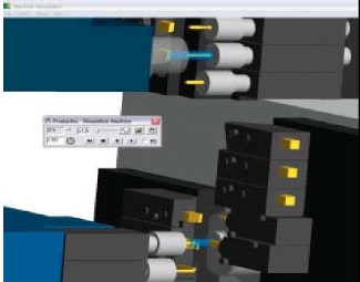

DECO机床加工仿真视图
