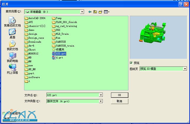

 打开已存在文档,在文件 → 打开 ,选择打开文挡路径及文件名称,右侧将出现模型预览形状(NX1版本后保存的文档才有预览图片)。
NX的文档后缀为 .prt 格式,当然也可以打开其他格式的文件如IGES、STP、parasolid等,但需要有转换模块。

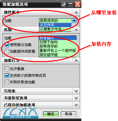

点击选项,可弹出装载选择对话框,见下图
