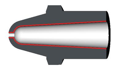

1.导热性太低:铁是热的不良导体,导热性太低的钢材应用在需要导热性高的部件,反而会形成模流阻力,射嘴的冷胶就是钢材的导热性太低所造成的。奈米类钻膜可将钢材的导热速率由原钢材的8-30 W/M˚K,提升到超过150 W/M˚K,射嘴引起的冷胶、堵嘴、流延、分解、变色、碳化、冷却时间过长等问题都可以得到理想的改进。
图一(a)为注塑机射嘴运用奈米超导热镀膜后导热机构发生变化。

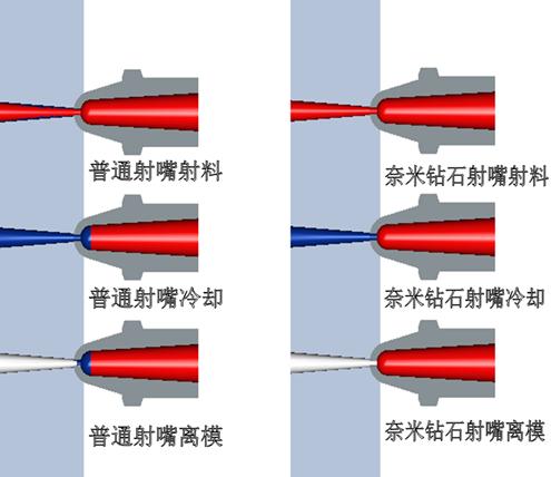

图一(b) 为注塑机射嘴运奈米超导热镀膜后与未镀膜射嘴的射出过程比较示意图。

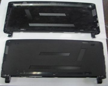

图二(a)笔电外壳由于模流阻力过大产生应力痕的解决方案。

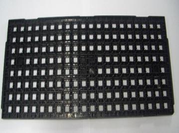

图二(b)IC承装盘由于模流阻力过大产生应力翘曲的解决方案。

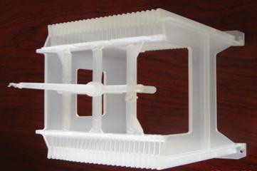

图二(c)模流阻力变小后使晶舟的成型及脱模变容易。
