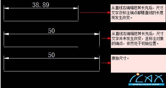

什么是关联标注?关联标注又叫标注关联,即创建实体与标注之间的关联性,比如用dli标注一条直线后,用夹点编辑缩短直线的长度,就有两种情况发生:一种是尺寸文字及位置跟着发生变化。一种是尺寸文字及位置均不发生变化。如下图所示:
这是怎么回事?这其实就是dimassoc这个系统变量在起作用。这个系统变量的不同取值,将决定标注对象的不同状态,它的取值范围及对应的说明如下:
0 创建分解标注。标注的不同元素之间没有关联。直线、圆弧、箭头和标注的文字均作为不同的对象分别绘制。细心的你可以观察观察,标注对象炸开后,不外乎直线,圆弧,剪头,文字这几种对象。
1 创建非关联标注对象。标注的各种元素组成一个单一的对象。如果标注的一个定义点发生移动,则标注将更新。注意,以上图为例,是标注的定义点发生移动,不是直线的端点发生移动,所以叫创建非关联标注对象。
2 创建关联标注对象。标注的各种元素组成单一的对象,并且标注的一个或多个定义点与几何对象上的关联点相联结。如果几何对象上的关联点发生移动,那么标注位置、方向和值将更新。好,这个就不用解释啦。
