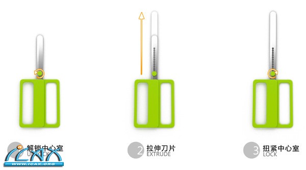

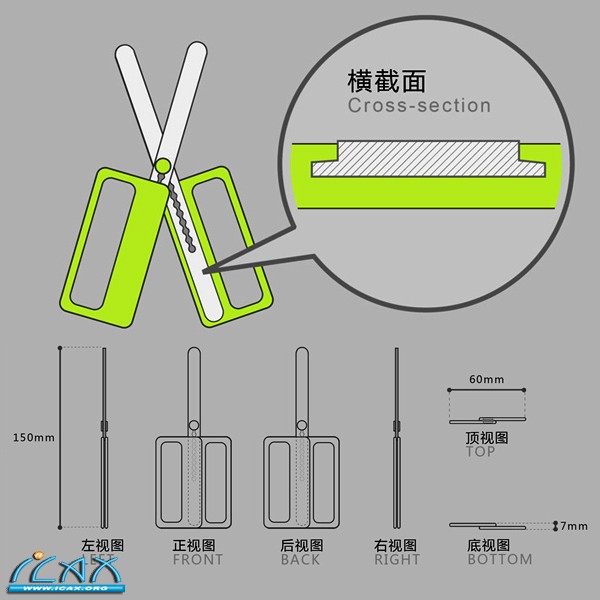

摘要: 这是一把神奇的剪刀,设计师巧妙的将杆杠原理附在这把剪刀上。当您要剪一些粗麻布,编织物的时候,是否想要更强的力道的剪刀呢?这时,只要我们分三步调节,它立刻就变成了短而有力的短剪刀;而当我们要剪一般纸类、 ...
这是一把神奇的剪刀,设计师巧妙的将杆杠原理附在这把剪刀上。当您要剪一些粗麻布,编织物的时候,是否想要更强的力道的剪刀呢?这时,只要我们分三步调节,它立刻就变成了短而有力的短剪刀;而当我们要剪一般纸类、包装袋、一般印刷品或者做一些细致的手工活时,是否想要更好稳定性的剪刀呢?同样,三步,马上变成长剪刀,保证是您剪直线的最佳选择。
