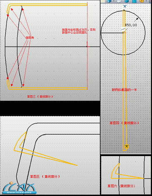

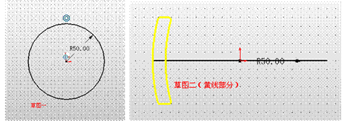

草图一:(鼓的直径)在XY平面插入草图,以坐标原点为圆心作直径为100的圆。这个草图主要作为后面草图位置的参考,也可以不作这个草图。
草图二:(鼓身的截面)在XZ平面插入草图,通过旋转获得鼓的骨架。
草图三:(鼓面的截面)在XZ平面插入草图,两个鼓面对称,同时做出也很方便,通过旋转获得两个鼓面。也可以做出一个鼓面,然后通过镜像得到另一个鼓面,结果是一样的。
草图四:(鼓柄的截面)在XZ平面插入草图,鼓柄纵截面的一半,通过旋转的到圆形棒状鼓柄。
草图五:(固定鼓面的泡钉)在XZ平面插入草图,通过旋转得到泡钉实体,镜像到另一侧鼓面,再阵列到鼓面的周边。
草图六:(固定鼓锤的泡钉)在XZ平面插入草图,通过旋转得到泡钉实体,镜像到鼓的另一侧。

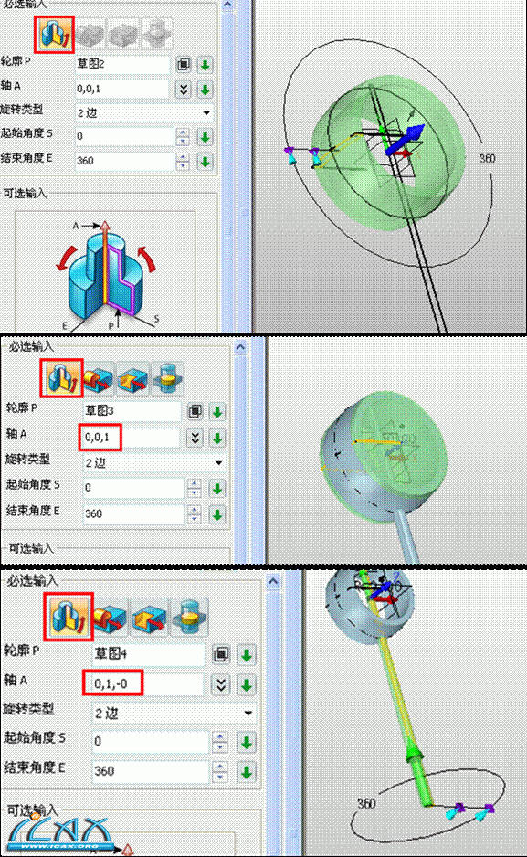

第二步:将草图进行旋转得到实体

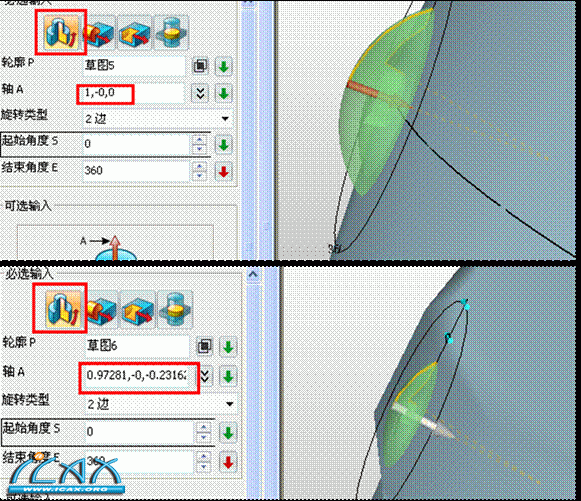

六个草图的旋转都很简单,这里就不赘述。详见下列各图。要强调的是各个实体都是独立的实体,必选输入都选第一项基体(红色框部分),这主要是为后续更方便的进行实体着色、面属性设定做准备。
第三步:通过镜像和阵列功能制作泡钉
将鼓的侧面用于固定锤绳的泡钉镜像到另一侧,YZ平面为镜像平面,选中复制。随后将固定鼓面的泡钉镜像到另一侧的鼓面上,XY平面为镜像平面,选中复制。最后将固定鼓面的泡钉进行圆周阵列,参考下图。

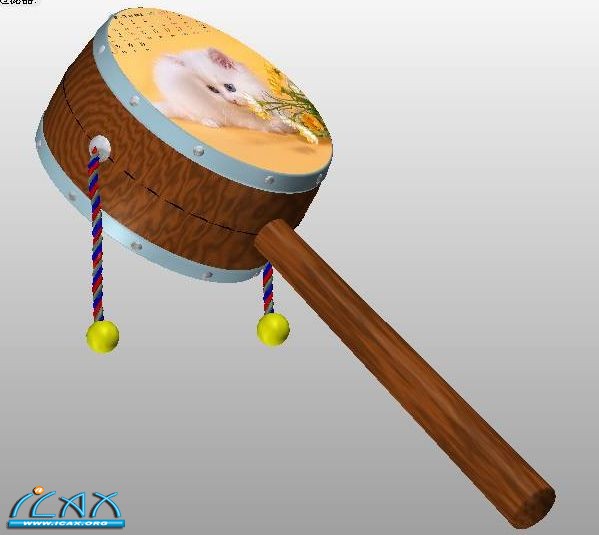

把草图一隐藏或删除。鼓柄和鼓身为木纹,鼓锤为黄色小球,为鼓面添加纹理帖图。最后拨浪鼓的成果图如下。
精美的拨浪鼓三维CAD作品就诞生了,是不是勾起了许多朋友们童年的回忆呢?欢迎大家立即下载中望3D,体验流畅、智能的三维CAD设计。中望3D自带的三维CAD“边学边用”功能,也可以帮助初学者快速入门,制作属于自己的创意三维CAD作品!
